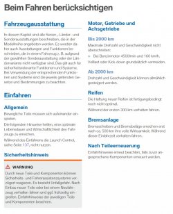

Der Motor ist nicht so empfindlich (das übliche Kalt/Warmfahren mal aussen vor), ich würde die ersten 2000km (falls verbaut) mehr aufs Sperrdifferential achten.

Ja, das mit dem Motor und der Einlaufphase in Verbindung mit den Drehzahlen kommt noch von der Zeit, wo die Motoren erstens weitestgehend noch von Hand und zweitens noch mit viel größeren Fertigungs-Toleranzen gefertigt wurden.
Da war es tatsächlich so, dass ein klassisches Einfahren sehr empfehlenswert war, da der mechanische Abrieb die ersten 2.00 km doch deutlich höher war und sich alles erst mal "einlaufen" musste.
Heutzutage ist das aufgrund automatisierter Fertigung, höherer Materialqualität und deutlich qualitativ hochwertigere Fertigungsprozesse nicht mehr zwingend nötig - es kommt da aber noch ein weiterer Aspekt hinzu, welcher häufig vergessen wird: "lernende" DME's, also sich automatisch an den Fahrstil anpassende Motorsteuerungen. Fahre mal längere Zeit Dein Fahrzeug extrem ruhig und mit niedriger Drehzahl. Dann stelle Deinen Fahrstil schlagartig auf Performances Fahren mit hohen Drehzahlen um - Du wirst feststellen, wie "träge" die ersten Kilometer das Fahrzeug im Ansprechverhalten reagiert, denn die DME muss sich erst an die neue Fahrweise wieder einstellen und automatisch optimieren. Das wird häufig mit diesem "Rentner-Effekt" beschrieben. ;)

Nur kurz, weil es hier ja um ein anderes Thema geht: Laut diversen Motorenbauern geht es z. B. um das Einschleifen u.a. der Kolbenringe und um das Entwickeln einer ordentlichen Kompression.
Eben. Und ich hab schon lange keine "Einfahrhinweise" in einer Bedienungsanleitung gefunden. Ich denke, d as hängt auch mit den heute wesentlich geringeren Toleranzwerten in der Fertigung zusammen.
Aber schaden wird es auch nicht, wenn man sich die ersten KM etwas zügelt

Das mit den Bremsen und Reifen ist aber ein Witz
Unsinn ist das nicht - gerade die Reifen müssen die ersten ca. 200-km die Silikatschicht runterfahren und auch eine Bremse entwickelt erst nach ein paar Hundert Kilometer seine volle Bremsleistung.
Aber ich denke, in erster Linie geht es dem Hersteller um Absicherung, damit im Nachgang niemand mit einer derartigen Klage um's Eck kommt. :w

Wenn es zwischen der Herstellung von Motorradreifen und Autoreifen bezüglich der Trennschicht keine Unterscheide gibt, bleib ich dabei. Es ist unsinnig. Ebenso bei neuen Scheiben und Belägen. Zumindest was die Länge oder Dauer angeht.
Ich war mal bei einer Werksführung von MZ (Motorräder). Da würde jede einzelne Maschine im letzten Schritt auf den Prüfstand gestellt und im 6ten Gang mit Vollast in den Begrenzer gejagt. Seit dem nehm ich das nicht mehr so genau mit dem Einfahren, mit Köpfchen an die Sache gehen und den Motor warm und kalt fahren muss ausreichen.
