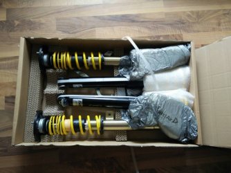

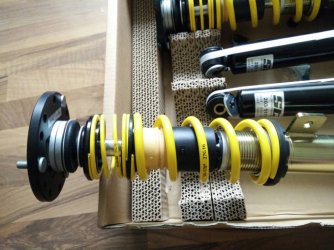

Übrigens es ist alles da, ich fang jetzt das Auspacken an [emoji16]

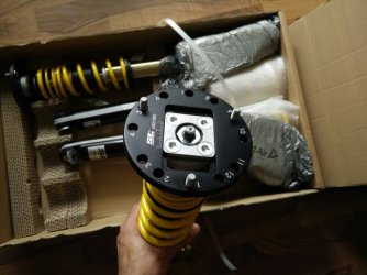

Ich mach dann gleich mal Bilder [emoji6]

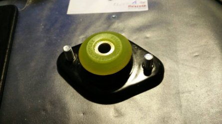

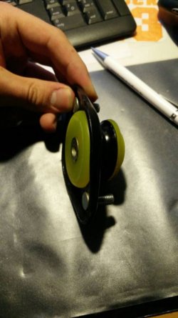

Hast Du noch Bilder von den Strongflex Stützlagern und ggf. den M Lenkern?
Die Domlager müssten identisch sein sind ja KW Domlager. Das einzige du hast beim Clubsport vielleicht schon die 12mm Kolbenstange.
Von den Lenkern gibts dann Bilder beim Einbau dann kann ich gleich die Unterschiede zeigen.

Ich bau wieder die original KW Uniball Lager ein. Hab Festgestellt das die sich zu den Strongflex und Powerflex in der Höhe unterscheiden und hab keinen bock mehr das FW an der HA neu einstellen zu lassen.

Das Stützlager hält lediglich den Dämpfer. Der E46 hat an der HA kein Federbein. Verbaust Du ein anderes Stützlager ändert sich genau gar nichts an der Geometrie. Einzig der genutze Bereich des Dämpfers ist etwas anders. Da der Dämpfer eine lineare Kennlinie hat spielt auch das keine Rolle.
