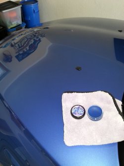

So, das finish-kare 1000p hitemp paste is nun da. Hab diese hier mitbestellt:
http://www.lupus-autopflege.de/Meguiars-High-Tech-Applicator-Pad-2er-Pack
nun einfach nach dem Waschen, Kneten und Polieren mit dem Pad in die Tube, minimal Wachs auf den Pad reiben und dann vorsichtig mit dem Pad über den Lack?
Kreisen oder eher wie beim polieren über Kreuz?

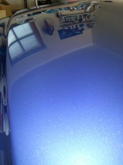

Ich habe nun einmal das Chemical Guys Blacklight + 2 Schichten Jetseal (nanotech) ausprobiert. Glanz ist super, lässt sich auch noch mit Wax toppen. Mal schauen wie die Standzeit jetzt ist. Bei Bedarf kann ich auch Bilder posten.
So, das FinishKare hab ich nun ausprobiert. Bin sehr zufrieden damit. Es hält sehr viel länger als ein herkömmliches Wachs was ich früher immer benutzt habe. Der Abtrag geht leider nicht so schön. Da ist schon gut Kraft nötig.
