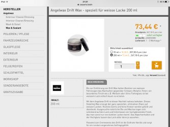

Guten Abend, hat hier schon jemand Erfahrung mit Angelwax Drift für weiße Fahrzeuge? Mich würde die Verarbeitung interessieren, ich hab irgendwo gelesen das Angelwax schon zwei Minuten nach dem aufbringen wieder abgetragen werden soll? Ist das richtig und wir verhält es sich mit der Standzeit?

Ich habe mir das Angelwax Drift wax gekauft und probiere es aus. Werde danach berichten :)

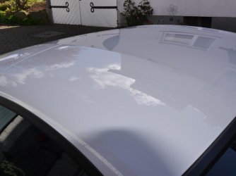

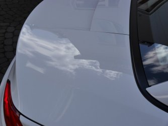

Ich hab es schon getestet :-)

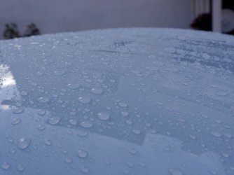

Nach Waschen / Kneten / 1. Poliergang Menzerna 2500 / 2. Poliergang Menzerna / DODO Juice Lime Prime und zwei Schichten Angelwax Drift Wax
Bei der Verarbeitung von Angelwax muss man beachten das es eine relativ kurze Ablüftzeit von 1-2 Minuten hat, sonst tut man sich sehr schwer die Restbestände vom Wachs abzutragen beziehungsweise auszupolieren . Über die Standzeit werde ich dann berichten und Fotos reiche ich Morgen nach der ersten Wäsche noch nach.

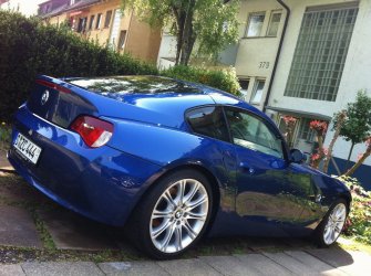

Ich bin derzeit dabei, mein Auto neu aufzupolieren. Im Sommer habe ich es bereits von angeblich professionellen Fahrzeugaufbereitern polieren lassen. Doch bereits jetzt kommen wieder so einige unschöne aber wirklich teils deutliche Mikrokratzer zum Vorschein. Ob es nun an der nicht wikrlich guten Polierarbeit im Sommer lag oder an was anderem, keine Ahnung.
Bereits damals nach Abholung ist mir aufgefallen, dass ich nicht das bekommen habe, was mir versprochen wurde. Einige Kratzerchen waren eben noch komplett vorhanden, die ich danach stellenweise selber sehr einfach entfernt bekommen habe, ohne zuviel Lack abtragen zu müssen. Daher denke ich, wurde eher eine Wachspolitur durchgeführt, statt eine richtige Politur, wie ich es jetzt vor habe.
Ich verwende eine Exzenter-Poliermaschine (hier eher unwichtig) mit mittelharten als auch weichen LE-Centriforce Pads und mit Menzerna Polituren (400er bisher ungebraucht, 2300er und die neue 3300er (ehemals 4000er) Finishpolitur. Dazu habe ich von Menzerna die Power Lock Ultimate Versieglung und für die Vorbereitung der PowerLock Versieglung noch den Menzerna Control Cleaner. Daher sollte ich aufgrund des Controlcleaner auf weitere Mittel wie IPA verzichten können.
Da ich diesmal nicht wieder nach bereits nur 2-3 Monaten so viele Mikrokratzer auf meinem Lack möchte (schließlich ist das Polieren echt aufwendig und ebenfalls kostspielig!) habe ich zwar die PowerLock Versieglung von Menzerna, jedoch will ich diese gerne zusätzlich schützen, um ein möglichst langes tolles Ergebnis zu erhalten. Die normalen Versiegleungen wie diese Power Lock sollen schließlich auch nur um die 6-12 Monate halten.
Besser wäre natürlich eine Keramikversieglung wie zB. von Liquid Element Evo Shield (wollte ich auch erst eigentlich verwenden), doch da ich eventuell meine Haube und die Schürze eh im Sommer nachlackieren lassen möchte (die hat mittlerweile so einige Steinschläge abbekommen), wollte ich auf die Keramikversiegelung erst einmal verzichten, da diese die Lackarbeiten bzgl. der Keramikbeschichtung erschweren könnte wie ich gehört habe.
Um nun aus diesem Kompromiss das Beste zu machen, wollte ich eben die Powerlock Versiegelung mit einer anschließenden Wachsschicht (Finish Kare 1000) schützen.
Das müsste die Powerlock Versiegelung doch deutlich haltbarer machen oder?
