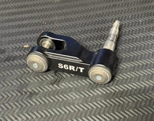

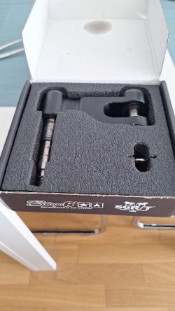

Heute wieder was fĂŒr meine Vespa bestellt. Original Preis: 295€, Angebot: 249€ + 40€ fĂŒr die grauen Kappen.
Preis fĂŒr MICH: 200€ INKL. den grauen Kappen inkl. Versand . 😍😍😍Screenshot_20260404_102957_Messenger.jpg
Ich muss blöd fragen, wo bzw wie wird es verbaut zu welchem Nutzen?
Schwinge vorn Stage6 MK2
Die Stage6 R/T MK2 CNC Vorderradschwinge ist der weiterentwickelte Nachfolger der bekannten Stage6 Racing-Schwinge fĂŒr Piaggio. Stage6 hat die Schwinge vollstĂ€ndig neu konstruiert, um in Sachen PrĂ€zision und Design noch eine Schippe draufzulegen. Passend fĂŒr 50cc - 300ccm Piaggio Roller mit klassischer Einarm-Gabel.
Komplett CNC-gefrĂ€st aus hochfester Aluminiumlegierung optimiert diese High-End-Schwinge die strukturelle Verbindung zwischen Gabel und Vorderrad. Das sorgt fĂŒr spĂŒrbar mehr StabilitĂ€t, egal ob ihr auf der Rennstrecke ans Limit geht oder im Alltag unterwegs seid.
Die Schwinge passt auf die originale LenksÀule sowie auf Replica Modelle von Piaggio Zip SP 1 / SP 2 sowie Vespa ET2 / ET4, GTS / GTV
Stage6 R/T Schwinge mit Kugellagerung
Das echte Highlight der Stage6 R/T Schwinge ist die Verwendung von Lagern. Dadurch kann sich die Schwinge deutlich freier und gleichmĂ€ĂŸiger bewegen, was sich positiv auf Federungsverhalten und das allgemeine Handling eures Rollers auswirkt. Die StabilitĂ€t bleibt dabei unbeeintrĂ€chtigt.
Auch die Radachse ist kugelgelagert, was die Montage im Vergleich zur originalen Achse mit Nadellagern vereinfacht.
Verbesserungen der MK2 Version
Die MK2-Generation besticht durch eine technische, minimalistische Optik, die vom Design moderner Hypercars inspiriert ist. Die Konstruktion ist schlanker und dynamischer als beim VorgÀnger und wertet die Front optisch extrem auf.
Im Vergleich zum originalen Gussteil bietet euch die CNC-Alu Schwinge klare Vorteile:
Deutlich höhere Steifigkeit
Geringere Verwindung
Höhere PrÀzision
Höhere Dauerfestigkeit auch bei extremer Beanspruchung
Die Presspassung der Vorderachse wurde verstĂ€rkt, um eine erhöhte Haltbarkeit, verbesserte LangzeitstabilitĂ€t und reduzierten Verschleiß bei hoher Belastung zu gewĂ€hrleisten.
Durch den Austausch des serienmĂ€ĂŸigen OEM-Gussteils gegen diese high-end Komponente wird eine deutlich höhere Steifigkeit erreicht und das Risiko von Verformungen auf Rennstrecke und Straße reduziert.
Technische Daten Stage6 R/T CNC Vorderradschwinge:
Material: CNC-gefrÀstes hochfestes Aluminium EN AW-6082
High-End Design, hochwertige Verarbeitung, zweiteilige Lagerabdeckungen
KompatibilitÀt: Piaggio Zip SP 1 / SP 2 & Vespa ET2 / ET4 & GTS / GTV
Farben: Schwarz und Orange
Ersetzt OEM Piaggio Referenz 6691315

Lol wir reden aber schon immer noch von ner Vespa oder?
Rennstrecke und Hypercars... ja ne is klar! Aber das Highlight ist die Verwendung von Lagern! :roflmao::roflmao::roflmao:
Was mich interessieren wĂŒrde: Gibt's fĂŒr sowas auch Festigkeitsgutachten und ist das (wie auch Bremse und Co) eintragbar?

Ja, ist eintragbar. Aber nur bei einem PrĂŒfer der sich auch auskennt.
Und ja, wir reden hier noch immer von einer Vespa.đŸ€Ł
