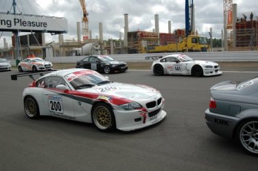

hier war die Welt noch in Ordnung ... :M
Startaufstellung ... Startgruppe 1 !!!!!!!!!!!!!!!!! :t :t
