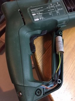

Möchte gerade was aus Holz basteln. Dazu die Bohrmaschine im Bohrständer im Dauerlauf.
Auf einmal macht es „Puff“ und es qualmt etwas und es stinkt.
Also neue Aufgabe: Bohrmaschine reparieren statt was aus Holz basteln:furious2:
Immerhin, man kann das Gerät mit normalen Torxschrauben öffnen.
Fix das Problem gefunden: der Glättungskondensator ist durch...
Aber wer bietet Ersatzteile? Die Fachhändler haben alle Samstags zu.
Doch der kompetente Elektonikfachhändler kann helfen.:12thumbsu
Leider ist das Bauteil deutlich größer, als das Original.
Also wohin damit?
Was ist eigentlich in diesem Griffschutz?
Ah, ein vorbereiteter Bauraum für größere Ersatzteile!:4grinz:
Toll, wie die mitdenken bei Bosch!
Kleines Loch durch den Griff bohren, bissl Löten,
Zack fertig und läuft wieder!
Eben bissl gegoogelt: es gibt wohl auch Originalersatzteile. Aber 4,50 €+5€ Versand.
Beim Elektronikfachmarkt 1,50€ bezahlt...C53CB1F9-CB2F-4000-BABC-387079E216D2.jpeg7EB33CAF-0661-4BD4-95FF-EC67A9D1511E.jpeg

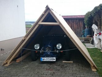

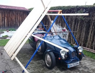

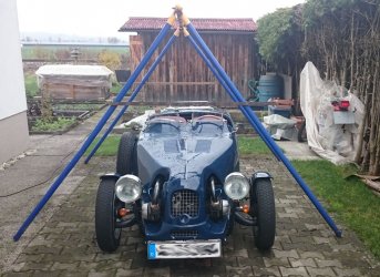

Nachdem ich von 3 "Agrarökonomen" bezüglich Winterstellplatz für den Threewheeler versetzt worden bin (@Mattl688 kennt ja die Stellplatz-Problematik hier rund um LA), hab' ich auf die Schnelle ein Carport gebastelt.
Ein altes Schaukelgestell dient als Grundgerüst. Darauf kamen jeweils 3 Konterlatten und auf diese dann Nut-/Federbretter die mit Leinöl wetterfest gemacht werden.
Obendrauf noch eine Alu-Abdeckung und vorne eine Kette, damit er nicht abhaut. ;)
Die offene Seite ist die Südseite - so kann das auch schön austrocknen.
Alles zusammen hat das ca. €300,- gekostet - das hätte ich für 'nen Winterstellplatz auch gezahlt (wenn es denn einen gäbe). Und "Bluely" hat jetzt ein eigenes Carport, das auch im Sommer vor der prallen Sonne schützt.
Erst mal das Gestell etwas aufweiten, damit man überhaupt reinkommt:
Passt
Konterlattung dran und mal testweise Bretter angelegt
Es wird
Seiten sind schon mal zu
Überstände abgeschnitten. Jetzt noch hinten (Nordseite) Bretter dran.
Blech drauf
Das Loch bleibt erst mal. Dient als "Entlüftung", falls es von vorne reinzieht
Schlaf schön "Bluely" :sleep:

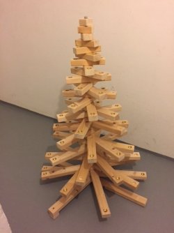

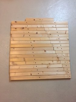

Sooo, wollte ja was aus Holz bauen.
Es waren noch einige Meter Dachlatten vom Ausbau des Dachbodens über.
Eine Gewindestange, dann noch einen passenden Forstnerbohrer.
Und ein paar Kerzentüllen.
Aber seht selbst:
