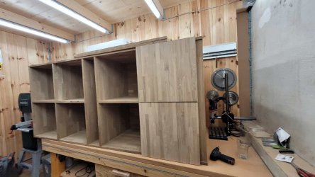

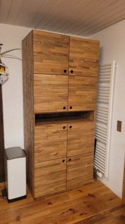

Ich denke ich habe bisher kein Holzprojekt vorgestellt oder höchstens mal eines.
Hier jedenfalls das jüngste Projekt, wenn es auch noch nicht ganz fertig ist...

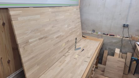

Angefangen hat es mit ganz vielen Clamex-S Verbindern von Lamello und 20mm Leimholzplatten Eiche massiv in 4m x 1.25m
Konstruktion im CAD, Materialplanung, Rohzuschnitt, Zuschnitt und sämtliche Arbeitsschritte bis zum Endprodukt wurden selbst gemacht.
IMG-20230721-WA0013.jpgIMG-20230721-WA0012.jpgIMG-20230721-WA0010.jpgIMG-20230721-WA0011.jpg
In die Mitte kommt noch eine Schublade. Damit die Last der oberen Fächer dennoch abgetragen werden kann ist die Rückwand umlaufend eingefräst und ebenfalls aus 20mm Eiche. Sie trägt die oberen Fächer quasi.
Der Schrank ist 2.2m hoch, 1m breit und ca 60cm tief damit er diverse Küchengeräte aufnehmen kann.

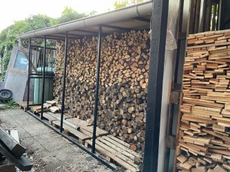

Weiter gehts. Auf diesem Fundament…
stand mal dieses Metallgestell.
4 m lang und geschätzt 150 bis 180 kg schwer. Also einmal mittig durchgetrennt und Untergestell auch ab. Danach alles wieder zusammengeschweißt und neues Dach drauf. Die Seitenteile sind das ehemalige Treppengeländer zum Keller. In 4 Teile getrennt und an die Seiten geschweißt. Boden gerade gemacht und Paletten passend geschnitten. Danach mit BK 3 in 1 gestrichen. Somit habe ich zusätzlichen Platz für 7 RM Holz. Nebenan passen nochmal 20 RM rein.

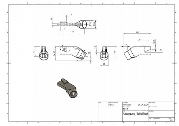

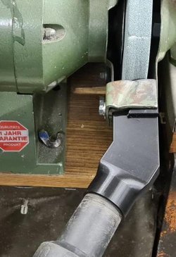

Eine Absaugvorrichtung für meinen Schleifbock aus dem 3D-Drucker. Damit kann ich jetzt meine Wolframelektroden für das Schweißgerät ohne Feinstaub problemlos anschleifen. :) :-)

Falls es Jemand nachdrucken möchte, hier die .stl Datei. Wichtig: Bei Drucken den Adapter auf den Rohrstutzen stellen.
Wenn der Rohrstutzen nicht auf den Staubsaugerschlauch passen sollte, dann kann ich das individuell ändern.

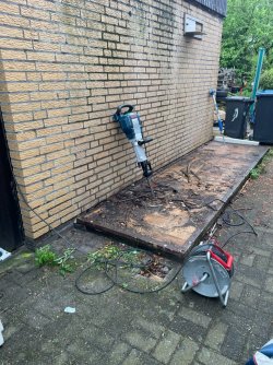

Das ist das Fundament für eine Vogelvoliere. Haben wir zuletzt als Unterstand genutzt und war teilweise zugemüllt. Also weg damit.
18 kg Abrisshammer besorgt, nach 10 Minuten waren die Fliesen weg.
Nach 1 Stunde und 50 Minuten das Fundament.

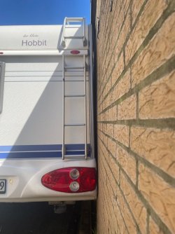

So, heute habe ich ihn wieder rausgefahren, Montag gehts in den Urlaub. Zur Garagenwand hatte ich ca. 1cm Platz, war eine spannende Angelegenheit und hat ungefähr eine Stunde gedauert. Ich werde nun dieses Jahr den Kellereingang zu machen, da ich da eh nur 2 mal im Jahr durchgehe. Somit bekomme ich dann mehr Luft zur Garage.
Hast Du ihn von Hand geschoben, mit dem Mover oder PKW rangiert?
Sowas geht nur mit einem Mover, alles andere macht keinen Sinn. Dadurch, das Boden nicht absolut gerade ist, bin ich immer nur ein paar cm vor und musste dann immer wieder ausrichten.
War eine Erfahrung und letztes Jahr musste es schnell gehen aber so würde ich ihn nicht mehr rein fahren, auch wenn ich ihn ohne Schäden raus bekommen habe. Deshalb Kellereingang zu, Boden begradigen, dann steht er ordentlich.
