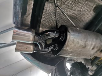

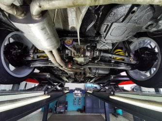

Die Auspuffanlage ist eine Einzelanfertigung mit Eintrag und Plakette - da es die Firma aber inzwischen nicht mehr gibt, kann man die ursprüngliche Ausführung nicht mehr nachvollziehen.
Soviel zum Thema Rennleitung 😉
Die Gestaltung der ursprünglichen Anlage ist völlig blödsinnig. Es waren jeweils 2 Endrohre an einem Ausgang des ESD in einem total bescheuerten Winkel verbaut. Die rechte Seite war mit einer langen Verbindung quer am ESD verbunden. Die ganze Sache war ein Fake, deshalb habe ich es Kirmestuning genannt.
Auf dem Bild kann man es halbwegs erkennen, hab leider kein besseres.
Die „Übergangslösung“ war dann einfach eine kurze Verbindung mit dem umgedrehten Knick, damit der rechte Ausgang des ESD nicht verschlossen ist, siehe 2. Foto. Also nix mit X-Pipe sondern sinnfrei…

Was für eine Wandstärke habt ihr genommen bei dem neuen Rohr? Ärgere mich bei meinem seit dem Kauf über zwei an den Originalen Schnitzer Auspuff geschweißte Doppelrohre mit 3mm Wandstärke .... das sieht echt verboten aus
Gerade mal geschaut ... es lässt sich wohl auch Titan auf Edelstahl löten (schweißen) ... der Winter kommt bestimmt :)
@Z3MC wobei eine Lötverbindung gänzlich andere Vorbereitung braucht, als eine Schweißnaht. So einfach stumpf ein Titanrohr an den Endschalldämpfer löten wie bei dem Edelstahlrohr von @Mr. Coupé geht nicht.
Titan und Edelstahl schweißen ist noch mal eine andere Wissenschaft für sich, das wird kaum eine KFZ Werkstatt können und die Frage wäre auch wozu, bloß damit die letzten 10cm aus Titan sind?!?!
Einfach weil es gut aussieht .... und ich glaube ich kenne ein paar "Metaller" die das hinbekommen. Aber du hast natürlich Recht - es ist völlig sinnbefreit.

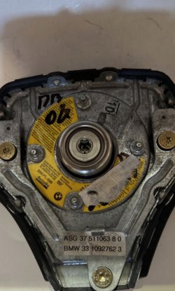

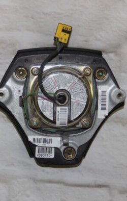

Ich habe mal zwei Bilder angehängt:
Das obere Bild zeigt einen einstufigen Airbag, bei dem du das am Fahrzeug vorhandene gelbe Kabel hinten mittig reinstecken musst (auf die zwei Pinne).
Das untere Bild zeigt einen E46 Airbag, bei dem man keinen Stecker hinten in die Mitte stecken kann, sondern du die daran befestigte Steckverbindung, die auf dem Bild oben lose baumelt, mit dem Stecker von deinem Fahrzeug verbinden musst.
Oder hat dieser Unterschied nichts mit ein- oder zweistufig zu tun sondern ist nur eine fahrzeugspezifische Unterscheidung bei den Anschlüssen E36 zu E46?:confused:
Das mit den einstufigen Airbag beim VFL und zweistufigen beim FL stimmt. Ich hab bei mir das FL Sportlenkrad verbaut und der Airbag (E46) hat zwei Anschlüsse. Mir hat das VFL Sportlenkrad das bei Dir @-Aviator- in Holz verbaut ist auch immer gefallen, wollte es aber nicht anschaffen, um dann festzustellen, dass der Anschluss des einstufigen Airbags an das Steuergerät für einen zweistufigen Probleme macht. Daher wurde es das FL Sportlenkrad mit einem E46 Airbag aus 2012 (Takata Rückruftausch).
Aber gab es das VFL Sportlenkrad wirklich auch für E46? Ich dachte nur E36. Sonst müsste es für entweder für das Lenkrad auch einen zweistufigen Airbag gegeben haben, oder den E46 generell mit einstufigem Airbagsystem?
