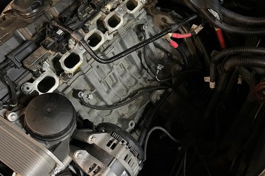

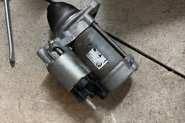

Quietscht kurz nach dem Anlassen. Melde mich nach dem Zusammenbau wieder. Soll ein ziemlicher F*** sein. KGE-Schlauch kommt neu, an der Wärmedämmung war der Marder dran.
Update: fertig, läuft, quietscht nicht mehr, keine Fehler im Speicher. 180,— an Teilen (LiMa Denso- ist Erstausrüstung gewesen, Schrauben dazu, Dichtungen für die Ansaugbrücke von Elring, KGE-Schlauch von Febi). War kein wirklich schwieriges Unterfangen, das TIS dazu ist sehr mager - die Drehmomente stehen aber drin.
Spurt zu langsam aus. Also so einige Sekunden zu langsam. Die Leerlaufdrehzahl ist aber für den Anlasser zu schnell. Da produziert er dann auch noch Strom. Alles nicht sooo toll. Irgendwann zerlegt es ihn halt schlagartig mit möglichen Folgeschäden bis Gehäuseriss Getriebe oder Motor.
Mein Anlasser spurt bei Minusgraden seit etlichen Jahren manchmal auch zu langsam aus. Allerdings nur einen echten Sekundenbruchteil. Ansonsten alles normal. Hoffe mal, in Anbetracht des Gesamtaufwands für einen Wechsel, dass dies noch lange so bleibt:) :-).

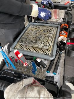

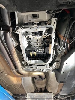

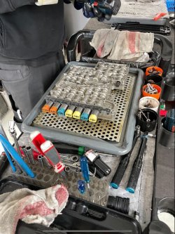

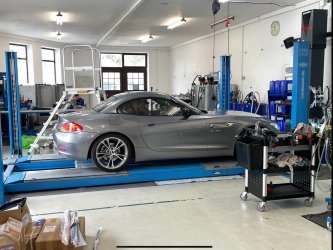

Mein Zetti hat heute eine Getriebespülung samt Revision der Mechatronik bei Don Simon in
Türkheim erhalten. Nach 75000km sah das alte Öl noch echt gut aus, trotzdem habe ich mich
zu dem Schritt entschieden weil es sich noch um die Erstbefüllung handelte. Die Schaltvorgänge
wurden in der letzten Zeit immer ruppiger und gelegentlich wollte die Automatik erst verspätet
schalten. Jetzt schaltet die 6Gang Automatik wieder super smooth und aufmerksam.
Simon und seine Angestellten sind ein super eingespieltes und kompetentes Team, kann es hier nur
empfehlen :thumbsup:

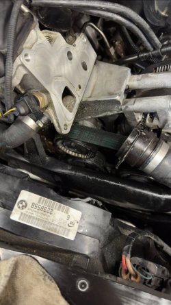

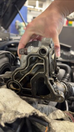

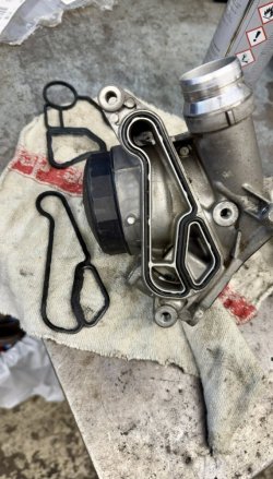

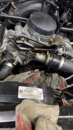

Hatte immer mal wieder 2-3 Ölflecken auf dem Parkplatz. Die erste Werkstatt hat nix gefunden, die zweite war der Meinung, dass die Ölwanne undicht sei (was mich etwas stutzig gemacht hat)… also selber auf die Suche gegangen… und siehe da: hinter dem Ölfiltergehäuse fündig geworden! In diesem sind 2 Dichtungen verbaut. Eine davon hat den Geist aufgegeben. Das Öl läuft dann am Motor runter und wird durch den Fahrtwind an der Ölwanne nach hinten befördert…
Im Zuge dessen wurde der Keilrippenriemen gleich mit getauscht.

Ist auch total unbekannt, diese Stelle. Welche Werkstätten waren das denn, sollte man beide meiden! 8-)
Was mich stört ist, dass die wahrscheinlich die Ölwannendichtung erneurn und ne Woche später steht der Betroffene wieder da.
"Joa kann man nichts machen"
Da fühlt man sich doch ver*rscht wenn die nichmal ne Undichtigkeit lokalisieren können und du unnötige Arbeit und Teile bezahlst.
