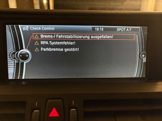

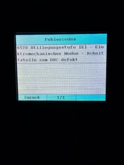

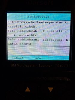

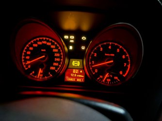

Und weiter gehts. Langsam kann ich hier Alleinunterhalter werden :confused: Jemand einen groben Plan? Hab die Fehler gelöscht, verschwinden tun sie aber nicht.
Batterie hatte ich schon gelesen, werde ich morgen mal laden. Fehler ist allerdings während der Fahrt aufgetreten. Hab am leichten Berg gehalten, nach rechts eingeschlagen und beim anfahren hat’s Geräusche gemacht und auf der Geraden gingen die Fehlermeldungen an.
Klingt zumindest grob nach dem Raddrehzahlsensor hinten rechts. So kleine Kästchen mit Fühler, die an den ABS-Ring der Achse oder Bremsscheibe gehen. Manchmal verrostet der Ring und sorgt für schlechten Kontakt (Magnetsensor braucht geringen Abstand). Bei dir (Stromversorgung) klingt es aber eher nach einem undichten Stecker.
Sofern hier keine besseren Ideen kommen, würde ich den Wagen mal aufbocken (Hebebühne ideal) und den Sensor ab- und wieder anstecken, Dabei die Kontakte anschauen.
Sollte es wirklich am Sensor liegen, ist das kein großes Problem: Wenige Schrauben und der Sensor kostet auch einen überschaubaren Betrag (zwei oder knapp dreistellig).
Wenn die Drehzahl nicht richtig erkannt werden kann (z.B. Wagen fährt 50km/h, aber es werden nur 10km/h vom Sensor gemeldet), dann kann das ABS und DSC nicht richtig eingreifen, daher zeigt der BMW das auch an.
Was mich nur wundert ist, dass die Feststellbremse auch meckert.
Im schlimmsten Fall ist das Steuergerät oder eine Leitung defekt.

🤔 Das klingt nach dem EPS vom Lenkgetriebe…

Lenkunterstützung hat bei mir keinen Fehler hinterlegt.
Hab zu der Fehlermeldung 6570 folgendes gefunden:
Hier ist von einem Softwarefehler die Rede, der nur durch eine neue Programmierung des Steuergerätes behoben werden kann.
Ahh ok, ja das hatte ich übersehen. Dann ist es bei dir der bekannte Fehler mit der Batterie. Durch die Unterversorgung ist die Parkbremse als dauerhafter Fehler abgelegt. Soweit ich weiß bekommst du den Fehler so mit allen regulären Auslesern nicht mehr weg. Da musst du in der Tat Hilfe im BMW Glaspalast aufsuchen und ein Update im Steuergerät fahren.
Ausfall Parkbremse - Softwareupdateprobleme
Hab bisher keine Schwäche der Batterie feststellen können.
Aber dann machts Sinn, die vor dem Besuch des Glaspalastes schon auszutauschen und dann gleich mit anlernen zu lassen?
Feststellbremse:
Der Softwarefehler kann per ISTA Programmierung behoben werden.
EMF Hardwarefehler durch Wasserschaden sind mittlerweile auch behebbar.
Den Fehler hatte ich auch, als ich meinen Zetti gekauft hatte. Bei mir war es der Raddrehzahlsensor hinten links. Ich habe einen originalen Sensor von Bosch gekauft, die auch BMW verwendet (um die 30€).
Hat der dir ebenfalls die Meldung mit der Parkbremse angezeigt oder nur die Raddrehzahl?
Ich will noch kurz meinen Senf dazu abgeben: Ich hatte den Fehler relativ ähnlich. Bei mir ist der Fehler erstmalig bei der Probefahrt meines (dann gekauften) Zettis aufgetreten. Der Verkäufer (privat) wusste natürlich nichts davon (ist klar), aber das hat ihm dann meine Verhandlung auch nicht erspart… Jedenfalls gingen erstmal jede Menge Warnleuchten an, welche schlussendlich auf einen Fehler zurückzuführen waren: den hinteren, linken Raddrehzahlsensor. Ich habe mich dann (forumübergreifend) belesen, ob man beim Sensorkauf noch ein paar Euro sparen kann, denn BMW wollte mal eben 100€+ für einen Sensor… Es hat sich herausgestellt, dass der Sensor (ab Werk) von Bosch ausgeliefert wurde und der kostet mal eben nur 30€. Starker Deckungsbeitrag BMW… Das hat dann auch der Ausbau vom Sensor bestätigt, denn auf der Unterseite steht „Bosch“ eingeprägt. Zum Ausbau muss erstmal nur eine Schraube vorsichtig gelöst werden. Vorher ordentlich mit Rostlöser einsprühen und dann auch den Sensor ordentlich einsprühen, der er ordentlich straff in der Bohrung sitzt. Anschließend muss die Radhausschale angelöst werden, da die Steckerbox zum Fahrerraum hin platziert ist.
Ursache für den Defekt ist vermutlich der ABS-Ring, welcher auf der Antriebswelle sitzt und sich aufgrund von Korrosion ausdehnt und den Sensor abschleift. Wenn man es ordentlich machen will, dann muss der Ring auch erneuert werden. Ich habe gefuscht und eine Distanzplatte zwischen Sensor und Gehäuse gelegt, damit der Ring den neuen Sensor nicht gleich wieder runterschleift, weil ich mir die Mühe von den Ausbau der Welle sparen wollte.
Keine Gewähr für die Durchführung der Arbeiten mit dieser Vorgehensweise.
Schau mal in diesen Beitrag. Ich habe dort auch die notwendigen Arbeiten beschrieben :)!
Die Fehlermeldungen waren die Gleichen, wie bei dir.
Behalte es mal im Hinterkopf und schau mir den Zustand des Sensors mal an, denke aber eher, dass es das „bekannte“ Problem mit der schwachen Batterie und Parkbremsen Problematik ist. Das Fahrzeug hat sich vor dem Erscheinen der Fehlermeldungen beim Anrollen nach dem Halten nicht wie gewohnt vorwärts bewegt und das wird kaum durch den Sensor verursacht worden sein. Eine neue Batterie und die neueste Softwareversion kann ja nicht schaden und wenn die Meldung damit nicht beseitigt ist, fange ich an tiefer zu bohren.
