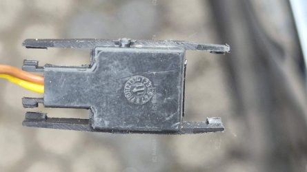

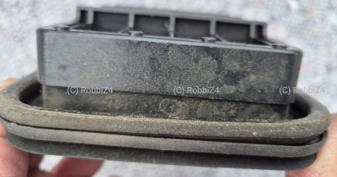

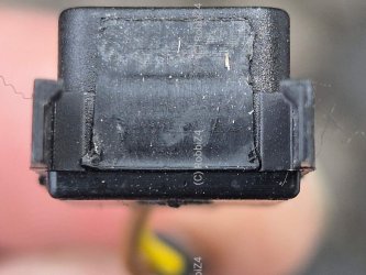

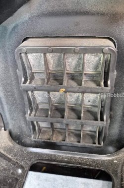

Frühjahrsputz:​
Beide HSKV, Hallsensoren Koppelverschluss Bj. 2011, also noch originale Werksausstattung.
Kein Rost erkennbar, aber jetzt wurde es vor unserem Urlaub auch bei meinem Zetti mal Zeit, die zu erneuern.
Beide Heckentlüftungsklappen waren staubig mit einzelnen Wasserpunkten oben drauf. Unkritisch, aber eben doch bereits 15 Jahre alt. Jetzt wurden beide vorsichtshalber erneuert.
Beide bereits im Frühjahr 2019 erneuerten MSKV, Mikroschalter Koppelverschluss durch neue ersetzt.

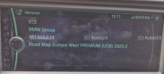

So ganz nebenbei ist dann auch noch das letzte Navi-Update auf meine CIC-SSD geflossen:
Wichtig:​
"2025-2, was Anfang letzten Jahres rauskam, war das letzte Update für das CIC Navi."​
Baum - HINWEIS:
Zum Aufspielen von Navigationssoftware-Updates muss zwingend ein gültiger Freischaltcode auf dem Navigationsgerät vorhanden sein. Dieser Freischaltcode ist nicht im Lieferumfang des Kartenmaterials enthalten. Falls kein gültiger FSC mehr vorliegt, können Sie diesen mit Angabe der Fahrgestellnummer unter “Wird oft zusammen bestellt” auswählen und mit auswählen.​
Ab der Version 2015-1 wird das Update nur noch als USB Set angeboten, wobei zu beachten ist, dass nur Fahrzeuge ab Produktion 03/2010 das Update problemlos mittels USB Stick durchführen können. Bei Fahrzeuge mit Produktion vor 03/2010 muss zunächst einmalig über den Händler ein Software-Update durchgeführt werden. Grundsätzlich gilt: Sofern der erste Buchstabe der Software-Version (z.B.: CIC_Ixxxxxx) I, J, K, L oder M entspricht, kann das Update mittels USB Stick durchgeführt werden.​
Bingo!​

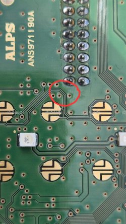

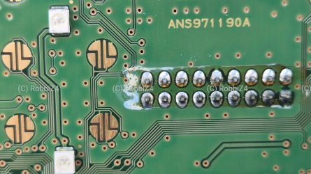

Auch hier war Wasser auf der Platine der fahrerseitigen Fensterheber-Bedieneinheit mit entsprechenden Korrosionsspuren.
Nach dem Reinigen kann ich zum Glück keine bleibenden Schäden erkennen.

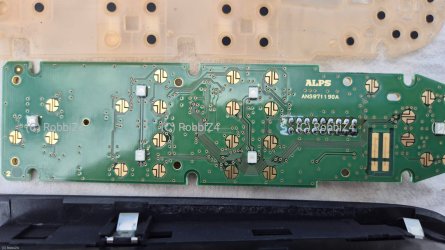

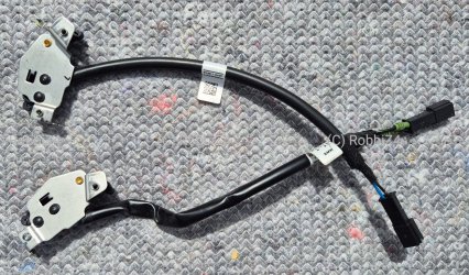

1x den Kofferraum geöffnet und das wars. Der rechte Schloss-Motor fährt nicht mehr zu. :confused:
Voll krass eyh:
Wir können das Dach nicht mehr schließen! Das war mir als Fehler-Variante so bisher nicht bewusst. :eek: :o
Wir sind ca. 90 Km far from home und da kommen tiefschwarze Wolken. :eek: :o
Ob meine Schloßstörung vom Januar 2026 damit in Verbindung steht?

In meinem Schloß ist der Motor im geöffneten Zustand ausgefallen. Somit war die Drehplatte mit dem Mikroschalter nach innen verfahren und der Flipperhebel im bereits losgeschraubten Schloss schon mit dem Finger kaum noch zum Einrasten zu überreden. Durch Zudrücken oder Zuwerfen des Deckels nicht möglich.
20260524_181038_cpr-jpg.722494
Mit @germinator haben wir den Vorfall life diskutiert und vor Ort sofort einige Tests am defekten aber bzgl. Verdrahtung bereits sanierten Schloss durchgeführt.
Lösung?
Einzige Lösung ist ein 3-poliger Brückenstecker (Dummy),
um den Mikroschalter der defekten Seite zu überbrücken und dem Dachsteuergerät CTM ein verriegeltes Schloss zu simulieren. Dann ließe sich das Dach sofort wieder schließen.

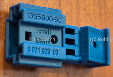

Gleich 2 schaltbare Steckeradapter für die Schalter in den Motoren sowie für den Schloß-Schalter habe ich für den nächsten Notfall gebaut.
1x 61136931929 3-pol Stiftgehäuse
3x MQS Stifte zum Crimpen
1x 61132359992 6-pol. Stiftgehäuse
