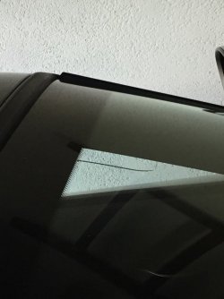

Habe heute meinen Dicken bei Carglass angemeldet!

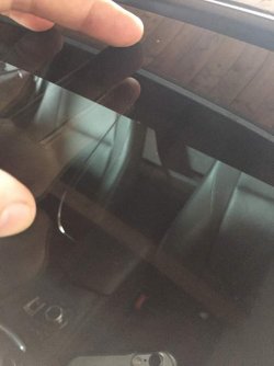

Anscheinend war bei meiner gestrigen Autobahnausfahrt der Abstand zum Vordermann zu gering oder vielleicht auch zu gross... :)
Wie auch immer, zumindest habe ich einen ca. 10cm langen Riss in der Scheibe :(ImageUploadedByzroadster.com1445555047.552637.jpgImageUploadedByzroadster.com1445555068.814209.jpg
Schaut nach Sichtfeld aus. Mir ist mal bei einem anderen Auto ein Tag nach dem Kauf ein Stein ins Sichtfeld geflogen. :poop: Da kommt Laune auf, wenn mal wieder ein 1000er für die Scheibe draufgeht.
Hm, Glasschäden zahlt doch eigentlich die Teilkasko ... Oder hast Du 1000 Euro Selbstbeteiligung?
Ich wäre ja eher zum Freundlichen gefahren. Erstens Teilkaskoschaden (egal welche Werkstatt) , zweitens wird eine Originalscheibe verbaut.
Nur meine Meinung
Und wo ist da der Vorteil gegenüber einem Fachbetrieb zur Instandsetzung von Glasschäden, der Teile in Erstausrüsterqualität verbaut?
Hm stimm ja, die Versicherung zahlt so oder so und die Höhe der eventuell vorhandenen Selbstbeteiligung bleibt in jedem fall die selbe.
Selbst bei BMW ist es nicht sicher, dass man eine ORIGINALE bekommt. Zu BMW kommt auch ein “Carglas“ und verbaut die Scheibe und wird dann über BMW teuer abgerechnet...
