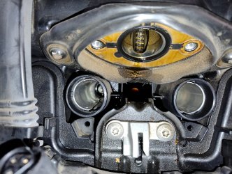

Zwar nicht heute aber am WE mal nachgesehen ob da nicht die Vanos Dichtung langsam leckt....Keiner hats bemerkt/gesehen Freundliche oder Tüv.
Ich bemerkte einen Tropfen Öl auf der mittleren Ventildeckschraube und dann hab ich genauer hingeschaut.
Nach der neuen Dichtung ging das Fahrzeug aufeinmal viel besser, komisch. (Autom. schaltet früh aber Leistung ist da) Macht jetzt noch mehr spass, Sportmodus hab ich noch gar nicht ausprobiert danach.
Die linke Große Torx außen (innenTorx) Blechschraube war total locker und hatte starke Gebrauchsspuren (nun durch Neue ersetzt) - da hat einer wohl mal was gemacht bzw den Stell-Motor getauscht.
Die Dichtung ist aus 34/06 also 18 Jahre...war schief montiert seltsam. Man sieht schön das Öl stehen in der Mitte und im linken Kerzenschacht.
BMW Händler meinte neuen Ventildeckel mit Dichtung als ich mal fragte wo des Öl denn herkommt auf der Ventildeckelschraube...und ich sagte nur..hmm komisch das da Öl oben aus der Schraube kommt und nicht unten von der Deckdichtung...nun hat sich das Rätzel ja gelöst wo es herkam.
Axo natürlich penibel nach BMW Anleitung vorgegangen, eh klar.(und nach Forum-Tipps)

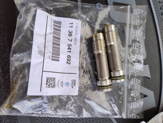

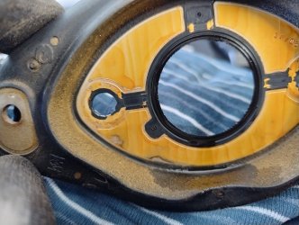

So heut endlich mal dazugekommen und die Rückschlagventile auf Verdacht getauscht.
War eigentlich einfach, wenn man weis wie. Wischwasserbehälter abstecken und raus, Kabelhalter vom Motor wegschrauben und etwas rechts darunter mit nen T40 und ner kleinen Ratschenverlängerung die Dinger rausschrauben. Nix Radkasten ausbauen, da ist genug Platz und mit einer Endo-cam kann mans auch gut finden.
Leider oder auch nicht, waren die "alten" wie neu, siehe Bild.
...nächster Job Disa checken.

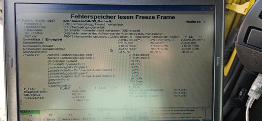

Dieses Wochenende bei einer längeren Anreise (300km) gab es keine Probleme. Bei der anschließenden kleinen Ausfahrt ist leider die MKL wieder angegangen. Hatte diesmal aber keinen Leistungsverlust.
Später gelöscht und heute nach Hause gefahren. Keine Lampe aktiv. Ich rufe da morgen mal an und berichte. Du meinst sicher diese Bolzen/Schrauben die sich abscheren können und dann bestenfalls in die Ölwanne fallen?
Der Fehler wird immer wieder auftreten, mal sporadisch, dann wieder permanent. Die Verstellung funktioniert nicht mehr richtig und dann hakts. In diesen Fällen registriert das Motorsteuergerät Abweichungen des IST-Wert vom SOLL-Wert und schmeißt die MKL, siehe auch dein Screenshot, da ist das schön zu sehen, auf den angezeigten Werten der Auslassnockenwelle.

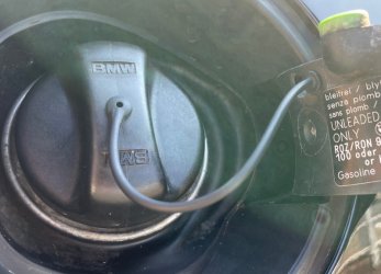

Am Wochenende mal ein neues Halteband für den Tankdeckel montiert:
Mal sehen wie lange es halten wird.
