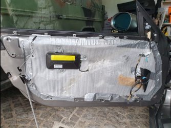

Gestern habe ich Tür abgedichtet gesamt Peis brutto 92 Euro für Teile. Ich hoffe, dass in den nächsten Jahren kein Wasser durch die rechte Tür ins Auto kommt. Vorbesitzer hat schon auf seinen Art versucht das zu reparieren.

Ich fand das Panzerband halb so schlimm, wie den Fakt, dass der Kollege statt der original Matte so ne Verpackungsschaumfolie verwendet hat.:confused: Und da diese nicht die Vertiefung für den Winkel der Türgriffbefestigung hat, hat der Kollege wohl kurzerhand die Nieten für diesen Winkel ausgebohrt und den Winkel weggeschmissen.:eek: :o
Und ich hab mich gewundert, warum der Griff auf der Fahrerseite immer etwas wackeliger war, als auf der Beifahrerseite.
Hab dann ne neue Matte, Butylschnur und den Winkel gekauft (gibt es zum Glück einzeln zu kaufen), Letzteren wieder vernünftig vernietet und den Griff dran geschraubt.:thumbsup:
Manchmal frage ich mich echt, was man für ein Geizhalz und Pfuscher sein muss, um überhaupt auf so eine Idee zu kommen!? Und dann nicht an nem 500€ Abwrack-Polo, sondern an einem Sportwagen, wo jede Tankfüllung ein vielfaches der original BMW Matte kostet.:mad:
Und die Originalmatte hat sich ja auch nicht in Luft aufgelöst und zerfällt eigentlich auch nicht so ohne weiteres...
Naja jetzt ist alles wieder wie neu!
