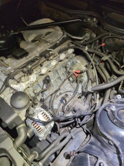

Anlasser und Ölabscheider inklusive Leitungen getauscht. Die DISA's geprüft. Hier und da ein bisschen sauber gemacht im Motorraum. Anschließend 30 km Probefahrt bei Sonne. :)
Springt nun deutlich kraftvoller an. Vorher war er etwas träge.
Die Dichtung der kleinen DISA war etwas mitgenommen. Sah aber nicht so aus als wäre das Verschleiß.
Die Klappe der großen DISA hatte oben in der Lagerung etwas Spiel, vielleicht 3mm (radial).

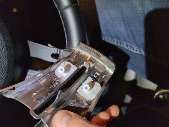

  • Noch nicht fertig: Spangen am Lenkrad reparieren. Hatte mich gewundert/genervt, dass sie locker sind. Also abgebaut und gesehen: Alle (wirklich alle) Befestigungen gebrochen. :( Ersetzen ist keine Option, weil die Dinger anscheinend online über 500 € kosten?! Habe die Teile dann erstmal zum ausmessen mit Sekundenkleber befestigt, dann die Geometrie in CAD nachgebildet, die Befestigungselemente mit mehr Oberfläche für bessere Stabilität konstruiert, in PETG gedruckt und mit 2K Kleber in Position fixiert. Montage am Lenkrad steht noch aus. Insgesamt keine spaßige Angelegenheit
Hier die Bild-Doku dazu:
IMG_20260412_192503_939.jpgIMG_20260412_202105_029.jpgIMG_20260413_221552_764.jpgIMG_20260417_204449_991.jpg
