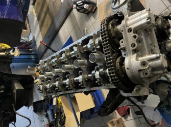

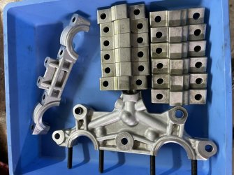

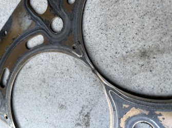

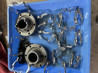

Gestern Pleuellager, heute Zylinderkopfdichtung; es war auch höchste Zeit.
Ausbau mit original BMW Werkzeug macht sogar Spaß, besonders mit dem Werkzeug um die Nockenwelle runterzudrücken bei der Demontage.
Zwischen Zylinder 4 und 5 ist schon eine Schicht gerissen gewesen. Kopf ist jetzt beim Planen.
Vanos habe ich auch gleich überholt und die restlichen Teile gereinigt.

Jetzt ist wieder alles zusammen.
Ist echt gar nicht so schwer mit dem richtigen Werkzeug und guter Vorbereitung.
Auslass-Steuerzeiten passten aber erst beim dritten Anlauf; die Prüflehre saß zwar jedes Mal innerhalb der BMW Vorgaben, aber man will es halt 100% haben:D

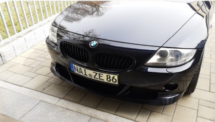

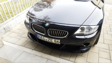

Naja, Diffusor wär zu viel für meinen Geschmack...aber jetzt hat er eine neue BMW Plakette am Heck (war etwas angeschlagen) und ich kann mich nicht entscheiden bei der Nierenwahl. (Graphit ist Original neu, schwarz war bisher drinnen)...was das Nummernschild bedeutet dürfte ja klar sein :-) gibts aber nur bei uns im Landkreis so oder max. auch noch in Nienburg..

Schwarz/Schwarz wäre meine Wahl, lässt den Zetti sportlicher wirken und über den Diffusor würde ich nochmal nachdenken 🙈
Aber letztendlich kommt beides auf den persönlichen Geschmack an.
