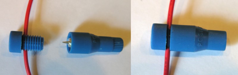

Was hältst Du von solchen welchen(siehe unten)? Schneiden nicht, sondern punktieren nur das Kabel und sind wohl für verschiedene Querschnitte zu haben... (Eben bei Recherche gefunden)
Weiß ned,hab die schonmal beim zerlegen von irgendwas hervorgekramt.....noch nie verarbeitet und auch du wirst da Probleme bekommen,das Schraubkäppchen auf den Draht zu bekommen,wenn du ihn nicht durchschneiden willst......und dann kannste gleich die Quetschverbinder setzen.Davon sehen wirst du doch eh nix,Oder verlegst du deine Kabelbäume gern im Sichtbereich? ;)
Und wie gesehen,die Quetschzangen kosten nicht wirklich die Welt.Muß keine teure Markenzange sein,die billigen reichen für den Hobbybereich aus.

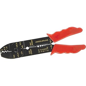

Deshalb habe ich ja extra eine Auktion mit einer AUTOMATIKzange verlinkt.Ich werd das beim nächsten Mal explizit erwähnen,mein Fehler.
Dein Beispiel......sowas kann man zum Schrauben kürzen verwenden,dafür sind diese Blechdinger gut geeignet. ;)
Wer die für irgendwas anderes einsetzt,sollte es besser ganz bleiben lassen,damit ist kein ordentliches Arbeiten möglich....zumal die Automatikzangen ja nun auch ned die Welt kosten.....
