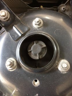

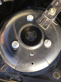

Domlager und Dämpfer sind auch raus, bin ohne eine Runde gefahren, Bleibt...Das Geräusch ist bei mir tatsächlich ähnlich. Mittlerweile mache ich die Musik etwas lauter.
Ohne Witz, ich würde schon gern raus bekommen was das ist. Bei mir sind ja in der Tat im Winter neue Domlager rein gekommen.
Wenn ich die Ursache finde melde ich mich auf alle Fälle.
Meine Vermutung geht jetzt doch eine Etage tiefer zur Radaufhängung/Achse

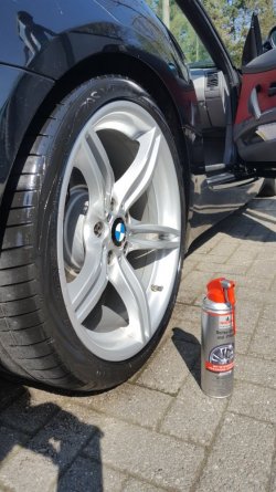

Dorne am Domlager vorne entfernt...
