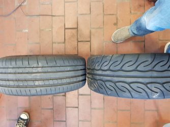

Der Z hat neue Socken bekommen... letztendlich sind es Rainsport 3 geworden. Bisher ein rundum angenehmes Fahrgefühl.. noch schön weich, da KW 12/18...
Bedingt durch Pech mit einer Schraube die Gelegenheit genutzt und Yokohama AD08R montiert. Bei 8x18 ET30 ist Radhaus anpassen (Heißluftfön) wegen der eckigen Form pflicht!
Erstmal das Wachs runter fahren und am Wochenende kann ich sie das erste mal wirklich ausprobieren, aber die deutlich steifere Flanke weiß schon auf den ersten Kilometern absolut zu gefallen!
Vergleichsfoto Michelin PSS vs. Yokohama AD08R (beides 225/40 R18):
Edit: Natürlich ein großes Danke @keulejr und @der.mischa für den Support via PN

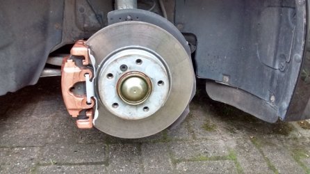

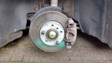

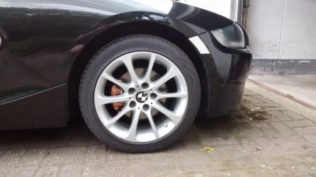

Bremssättel mit dem Set von @schnitzer lackiert. Und die Bremstöpfe + Klammer mit Aluspray überzogen.
IMG_20180503_083236864_HDR.jpg IMG_20180503_155659122_HDR.jpg IMG_20180503_161141156.jpg IMG_20180503_161133513.jpg
Wollte lange Zeit RS blau, aber dann haben das hier so viele gemacht, da wollt ich was anderes. Hab mich dann auf Kupfer eingeschossen, SEAT spielt da am Leon Cupra auch grad mit rum. Und dann hat der schnitzer sein Raid-Set zum pinseln auch noch im Biete-Bereich gehabt. Wie praktisch.
Fürchte aber, dass der Lack nicht lang halten wird. Die Sättel waren "schon drüber". Ausbauen und sandstrahlen o.ä. wär wohl angebrachter gewesen. Aber mal schauen, vllt hälts ja doch ne Weile..
