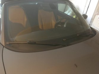

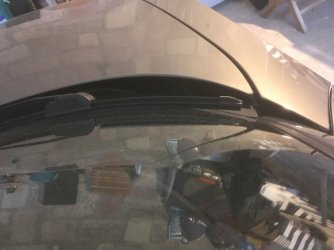

Hi, Ich habe wie im Zwiki empfohlen, das Set für das E36 BMW Coupe gekauft. Siehe Anhang.Interessiert mich brennend wie der Wischer auf der Beifahrerseite aufliegt und welche Marke/Länge du genommen hast.
Der Beifahrerwischer liegt am rechten Rand nicht ganz auf für ein paar cm. Es entsteht beim Wischen unten Rechts in der Ecke ein Dreieck (ca 5x7cm) welches nicht gewischt wird. Da ich dort noch meine Umweltplakette hinklebe, ist das ok und stört nicht weiter.
Da ich zum Bilder machen runter bin und es gerade starken """" gab, bot es sich an das Wischbild zu kontrollieren. Alles ok. :-) Ich war von den Aerotwin Wischern meines E90 so begeistert das ich unbedingt welche auf dem Zetti haben wollte.
