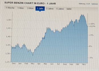

Kann man pauschal so nicht sagen. Erste Quartal 2018 war es in LU für S98 immer um die 1,20. Dann kam bis Okt eine Steigerung auf 1,35 und aktuell fast auf Jahrestief.

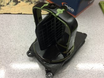

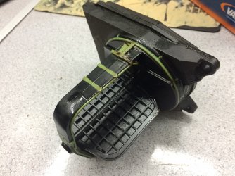

Disa am 2.5 FL erneuert.
Vorgeschichte:
Im Allgemeinen lief der Wagen schon länger im unteren Drehzahlbereich irgendwie nicht optimal. Ich würde es mit einer "leichten Anfahrschwäche" und teilweise leichtes Ruckeln beim Beschleunigen oder Gaswegnahme beschreiben.
Keine Fehler im Speicher. Naja, fahren ließ sich damit dennoch.
Das wirkliche Problem trat Ende der vorletzten Woche in betriebswarmen Zustand bei einstelliger Außentemperatur mit Motorkontrolleuchte, Zündaussetzern am 6. Zylinder und Leistungsverlust bei ca. 140-160 km/h auf.
Also keine Panik, Geschwindigkeit reduziert und den Motor kurz ausgemacht. Direkt wieder angemacht = läuft rund, keine Kontrolleuchte mehr.
Solange ich unter einem gewissen Drehzahlniveau blieb lief die Fahrt einwandfrei weiter. Erhöhte ich die Geschwindigkeit über ca. 140 km/h konnte ich allerdings merken dass die Zündaussetzer wieder auftraten.
Ich habe dann über Carly den Speicher ausgelesen und fand einen Fehler mit der variablen Sauganlage (002AAB - "Eigendiagnose").
Kurzerhand eine neue Disa von Vaico über departo gekauft, Faltenbalg demontiert, die alte Disa ausgebaut.
Alles wieder zusammengebaut und Probefahrt durch die Stadt gemacht. Der Wagen läuft im unteren Drehzahlbereich merklich anders. Die Gasannahme würde ich als ruhig und linear beschreiben. :Dn52disaalt.jpgn52disaalt2.jpg
Ich habe dann noch versucht die alte Disa mit 12V zu schalten und man hört das der Motor der Verstellung anlaufen möchte. Die Klappe macht allerdings keinen Mucks mehr.
Ansonsten sieht die alte eigentlich noch top aus. lediglich etwas ölig.

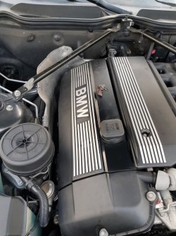

Schau mal lieber ob sich da ein Marder eingeschlichen hat.
Sieht so aus, Eine Motorwäsche ist wohl keine schlechte Idee.
