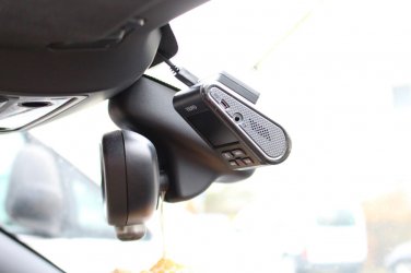

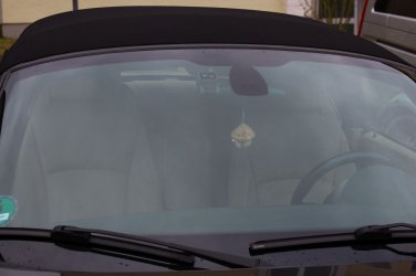

Ich habe sie beifahrerseitig neben den Regensensor geklebt.Etwas weiter unten wäre wegen der Knopfdrückerei etwas besser gewesen,aber da klebte der GPS-Sensor dann schon und nochmal wollt ichs ned abmachen.Ersatzklebepad von 3M liegt bei:
- Außenansicht (sehr unauffällig,bisher hat keiner drauf reagiert)
- Innenansicht vom Beifahrer aus und wie gesagt,der Spiegel verdeckt hier die Kamera.Mich stört es lediglich wegen der Knopfdrückerei ein klein wenig,aber nicht genug,um es zu ändern

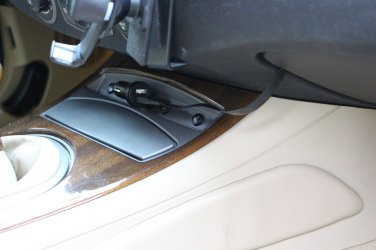

- Stromversorgung übern Zigarettenanzünder und nem Flachkabel,ein normales wird vom Handschuhfachdeckel zerquetscht.Das Kabel hab ich beim MediaMarkt gefunden,glaube ich.
Und wie gesagt,das beigelegte,sehr lange USB-Kabel zur Stromversorgung habe ich nach rechts hinter der A-Säulenverkleidung und von da aus hinters HSF verlegt und fixiert bis ich meine Schaltzentrale überm Aschenbecher gebastelt hab.

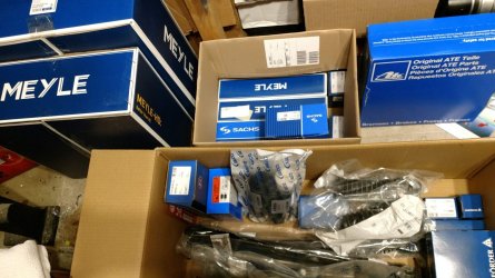

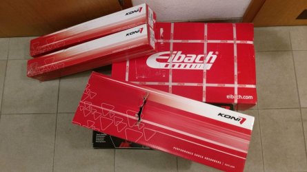

Heute mal versucht einen Überblick über die gelieferten Pakete / Teile der letzten Woche zu bekommen.... :O_oo:
Morgen kann ich die Eibach Federn und die Gelben Koni beim Händler abholen und die Teilebestellung für das Montagematerial / Kleinteile bei Leebmann losgeschickt....
Der 1. März rückt näher...dann kann ich denn ZZZZ aus dem Winterquatier in die heimische Garage holen...und dann gehts los... ;)

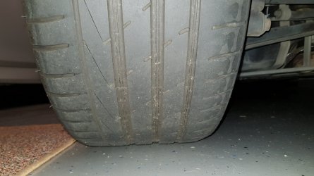

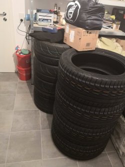

War gerade in der Garage und hab mal geschaut ob er noch da ist...:) :-)
Dabei sind mir wieder die Reifen eingefallen, die sind hinten schon fast fertig. Da werde ich jetzt mal neue ordern, bevor es wieder los geht.

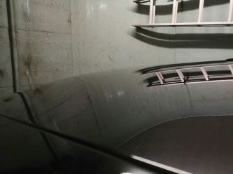

Ich hab heute neue Spielsachen bekommen und musste sie kurz auf der Kühlerhaube ausprobieren.
Das Menzerna und danach Soft99 per Hand funktioniert schonmal, aber trotzdem muss ich am Weekend wohl mal mit der Maschine drüber:) :-)

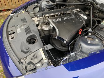

Ob es was bringt weiß ich nicht, aber mir war langweilig, also habe ich ein kleines "Hitzeschutzblech" gebogen:whistle:
Wenn das Wetter wieder besser wird und ich den Z anmelde, werde ich mal die Ansaugtemperatur mit und ohne Blech messen.

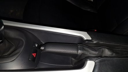

Bisschen Kosmetik:
Handbremsgriff mit perforiertem Leder und Individual-Einstiegsleisten.
Los, los los! Holt euch alle die Individual-Leisten, auf dass diese bald ausverkauft sind und sie eine Preisentwicklung à la M-Sitze hinlegen, haha;)

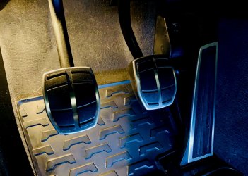

Heute gab es einen Satz Edelstahl Pedale für den Kleinen. :)
Teilenummer: 35000410099
Schon erstaunlich wie gut die original Gummi Teile noch nach 193000km waren...
Hauptsächlich getauscht weil ich auch ein neues Fahrpedal wollte, da das alte unter einem nervigen "Plastik tip" Geräusch litt wenn man auch nur den Fuß darauf legte.
Das Fahrpedal ist recht einfach. Unten am Fuß, die kleine Abdeckkappe von der 5er Inbusschraube entfernen und die Schraube rausdrehen.
Dann das ganze Pedal ein kleines Stück nach oben ziehen, dabei löst es sich von dem Bügel/der Lasche dahinter. Jetzt musst du nur noch den Stecker abziehen, der ist an den Seiten eingeklipst. Etwas fummelig.
Die beiden Pedalauflagen müssen "nur" über die Pedalerie gezogen werden, nachdem du die alten Gummiteile runtergezogen hast.
"Nur" in Anführungsstrichen, weil sich das ziemlich einfach anhört - auch fummelig bis die beiden richtig sitzen und die hinten umlaufende Gummilippe auch da ist wo sie hingehört.
Eine schöne helle Lampe solltest du auch zur Hand haben, hilft da unten. :)
Ich hab nicht auf die Uhr geguckt, hat aber keine halbe Stunde gedauert.

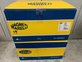

Meine neuen Nebelscheinwerfer sind auch gerade gekommen, die installiere ich aber erst beim Wechsel auf die Sommerreifen.
MagnetoMarillion.jpg :)
