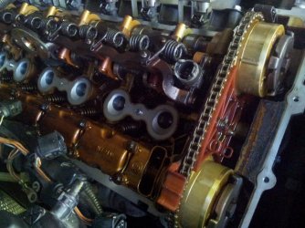

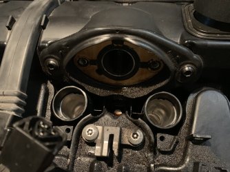

Ich dachte beim ersten Bild auf der Vorschau, du würdest auf Einzeldrosselklappenanlage (ITB) umbauen und war schon voller Vorfreude :D
Neee, die dumme Dichtung der Verstelleinheit war undicht und die Suppe lief dann schön am Deckel runter nach hinten und tropfte dann auf den hinteren Kat... Ein Hochgenuss! :whistle:

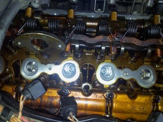

Wo ich eh schon dran war flogen auch die ausgehärteten Dichtungen des Deckels und die Kerzen raus.
Leider hab ich nicht an den Exzenterwellensensor gedacht. Da steht Öl im Stecker, genau wie bei den Steckern der Einspritzventile. 😕
Wie, da gehört Öl rein? :roflmao:
Ne, Dichtflächen abgewischt, gereinigt, dann mit dem Ölkännchen ein paar Tropfen Luxusöl auf die entsprechenden Stellen bevor der Deckel wieder drauf kam.
Das Bild hab ich gemacht nachdem ich die Dichtflächen abgewischt hatte.
Weiß nicht was du dir da genau vorstellst aber da oben steht das Öl nicht 5cm hoch wenn man den Deckel abnimmt.

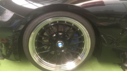

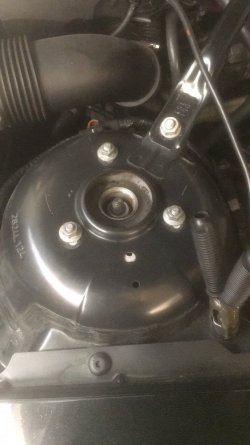

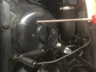

Hallo Leute habe mal , mein Gewindefahrwerk eingebaut, in dem Atemzug auch gleich die Langlöcher etwa 2mm aufgefeilt , damit ich in München meine Spur perfekt einstellen lsssen kann :-) die Montage hat super geklappt , war nur etwas langsam , hatte eigentlich weniger Zeit eingeplant .... naja es gibt schlimmeres ;-)
Die Einstellung habe ich laut Hersteller auf das niedrigste maß eingestellt ..... wie hab ihr das St bei euch so gemacht ??? Fahre 19 Zoll ....
Gruß Ben
