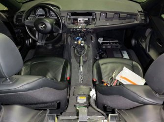

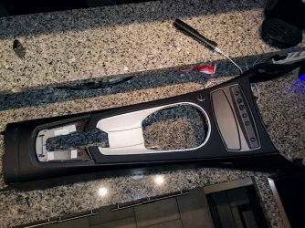

Da muss leider die ganze Mittelkonsole raus.
Sieht dann ausgebaut so aus... Kein spass kann ich dir sagen.

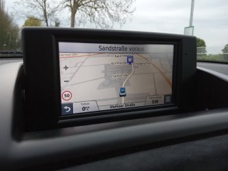

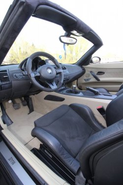

Die letzten 5 Monate Regenwetter genutzt und folgendes gemacht:

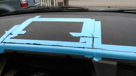

  • Armaturenbrett zersägt

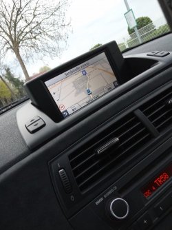

  • CID Gehäuse mit einem Garmin nüvi 65 lmt eingebaut (Klappfunktion ist vollautomatisch und funktioniert einwandfrei. CID Modul von AC-Services wir benötigt)

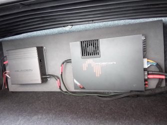

-Audiosystem welches jedoch noch in Lemgo abgestimmt werden muss eingebaut
Komponente:
Mosconi Gladen 60.8 DSP im 6 Kanal Modus für ein 3 Wege vollaktives Frontsystem
Kanal 1+2 Gladen Aerospace 20
Kanal 3+4 Exact EN65 B
Kanal 5+6 gebrückt für einen Exact M182W
Kanal 7+8 gebrückt für einen Exact M182W
Gladen FD 130c2
Kanal 1+2 gebrückt für zwei parallel geschaltete Exact WCA 178 (Einbauort hinter den Sitzen)
  • Teppich neu
  • Interieurleisten neu bezogen (jetzt mit echten Alcantara).
  • Dichtung an der Frischluftzufuhr vom Motorraum zum Innenraum mit Sikaflex abgedichtet (Hatte einen Wassereinbruch bei starken """" welcher aber erst aufgefallen ist als der Teppich über mehrere Wochen ausgebaut war)
  • Stopper hinter dem Kupplungspedal eingeschraubt (sehr geil!)
  • Türpappen mit Sikaflex neu abgedichtet
Sicher noch ein paar Kleinigkeiten vergessen. Als nächstes wird die Hinterachse neu gelagert und ein kürzeres Diff eingebaut. Jetzt aber erstmal fahren...

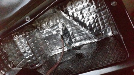

Um Platz für die Platine des CID zu machen habe ich eine Ecke vom Luftkanal weggedremelt (Luft strömt dort nicht aus). Hat den Vorteil dass man das Flachbandkabel nicht verlängern muss.372242
Mosconi 60.8 DSP + Gladen FD 130c2 (Kabelverlegung noch nicht final. Bis jetzt nur Trennfrequenzen eingestellt)

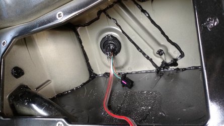

Abdichtigung der Gehäuse für die Subwoofer (2x Exact wca 178). Oben die Öffnungen würden auch abgedichtet)

Um Platz für die Platine des CID zu machen habe ich eine Ecke vom Luftkanal weggedremelt (Luft strömt dort nicht aus). Hat den Vorteil dass man das Flachbandkabel nicht verlängern muss.Anhang anzeigen 372242

Wow, dein Interieur sieht wirklich klasse und stimmig aus 👍🏼

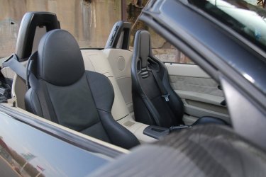

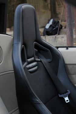

Was ist das für ein Fahrersitz? 🤔
Recaro Sportster. Einzelne M Sitze gibts ja leider nicht so häufig. Bin inzwischen aber froh drum. Der Stoff ist im Sommer nicht zu warm und im Winter ohne Sitzheizung nicht zu kalt. An der Halterung für das Gurtschloss musste ein Stück abgeflext werden damit es passt. Eintragen bei TÜV war kein Problem 8-)

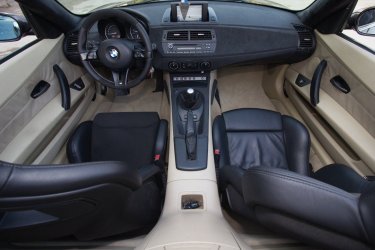

Respekt... absolut bester e85 Innenraum, den ich hier bisher gesehen habe. Auch die Lösung mit dem Navi. Richtig gut gefällt mir auch, dass das alte "graue" Plastik verschwunden ist. TOP!
Ich will niemandem zu nahe tretten aber Stimmig ist was anderes. Es mag sehr praktisch sein aber nicht Stimmig.
heller Tepich, zwei verschiedene Sitze in Schwarz einmal Leder einmal Alcantara ich denke das alles würde mehr oder weniger Stimmig ausehen währe dieses helle Beige garnicht erst vorhanden im Innenraum.
Musste ich loswerden:) :-)
Freundliche Grüße
Ich finde die Kombi Hell/Dunkel gar nicht so schlecht. Gefällt mir schon.
Aber ich hätte auch der Beifahrerseite einen Sportster verpasst. Zwei unterschiedliche Sitze mag ich im Auto auch gar nicht
Mich stört nur das Beige egal wo es ist denn der Rest ist wirklich toll umgestzt. Habe auch das gleiche Lenkrad mit dem Alcantara&Leder und den Performance Schaltknauf. Die Dekorleisten in Alcantara gefallen mir auch sehr. Wenn beide Sitze Sportster währen und alles was beige ist schwarz dann würde ich ohne wiederworte zustimmen das es ein perfekter Innenraum ist. Aber wenn es dem Besitzer gefällt ist es ja "perfekt", wollte mur mal meine Meinung dazu äußern.

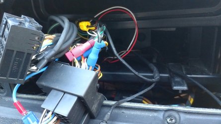

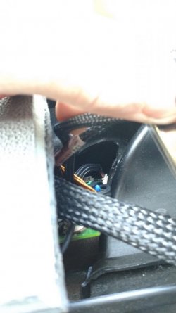

Das Gehäuse musste mit einem Dremel von innen etwas bearbeitet werden damit der Navi Bildschirm Plan aufliegt. Wurde dann mit 2 Komponenten Kleber fixiert. Strom bekommt der Garmin direkt vom Sicherungskasten (Spiegelverstellung, Zündungsplus).

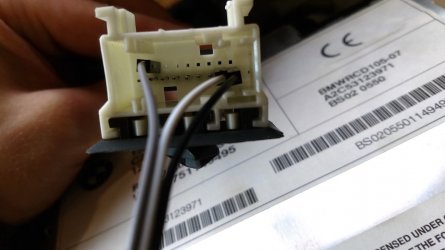

Von der CID Platine benötigt man folgendes Kabel:
372567
Pin 8 geht an Pin 15 vom Radio (Plus)
Pin 9 geht an Pin 12 vom Radio (Masse)
Pin 11 geht an Pin 9 vom Radio (K-Bus)
Das AC Modul wird mittels Stromdieben zusätzlich an den drei Kabeln angeschlossen (daher sieht es hinter dem Radio so wüst aus)
