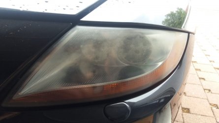

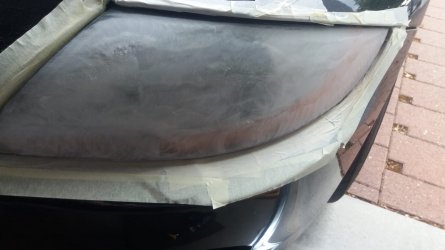

Sehen jetzt wieder aus wie vor der Behandlung...
Freunde schaut doch mal in meinen Fred zu dem Thema. Meine Scheinwerfer habe ich vor 5 Jahren gemacht und die sehen immer noch gut aus.
Das dort beschriebene Set aus Österreich taugt was. Das Lackieren macht natürlich mehr Arbeit. ;)
