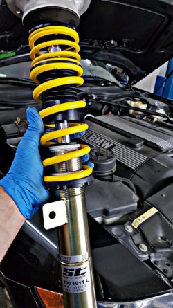

Endlich das Fahrwerk ST XA eingebaut ... der E85 lässt sich schon schön schrauben, muss ich immer wieder feststellen ... so jetzt höre ich trotz komplett neuer Vorderachse immer noch ein leichtes klappern, was mal mehr mal weniger da ist, irgendwie aus der nähe der Lenksäule Richtung Fahrerfussraum runter...., ganz klar Metallisch, nicht bei jeder Unebenheit, hat wer eine Idee?
Ansonsten geht es jetzt erstmal ans erfühlen vom neuen Fahrwerk ...
Wie gesagt Querlenker, Pendelstützen, Spurstange, Domlager, Stoßdämpfer und Federn neu ... bleibt ja nur noch ein Bauteil in der Lenkung?
mehr Details zum Fahrwerk übrigens jetzt in meinem Thread ;) ..... Guten Tag aus Leipzig ... endlich Zettifahrer! ;-)

Also ich fand den Vergleich von den Originalen Dämpfern schon interessant .... Kolben sowie auch Gehäusedicke sind schon deutlich im Vergleich :D XTA und XA sollten die gleichen HA Dämpfer haben.
