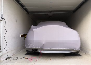

Gestern Abend habe ich die letzte Ausfahrt der Saison gemacht, ab November ist ja Pause :zzz:
Am Ende dann noch volltanken, waschen, aussaugen und den Reifendruck erhöht. Öl bleibt diesmal drin, seit dem letzten Ölwechsel im Juli sind wir gerade mal 2.500km gefahren.
Für den "Winterschlaf" vorbereitet...
Wenn das mit dem Wetter so weitergeht, können wir bald auf ganzjährige Kennzeichen umsteigen... 🤔IMG_20191025_174715.jpg

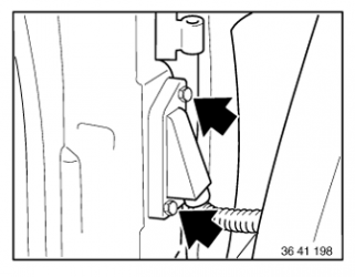

Heute begonnen die Türe zu entrosten. Entgegen der Anleitung aus dem newTIS hat mein Zetti hier nur die obere Schraube
Also Türe ausgebaut. Ging eigentlich ganz leicht nur ist die Tür mordsmäßig schwer.

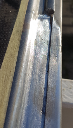

Dichtung entfernt, mit Zopfbürste das ganze grobe zeug entfernt. Noch biscchen von Hand geschliffen und dann sah es schon so aus.
Vorne
Weiter hinten
So von außen

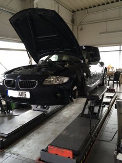

Meinem Schrauber dabei zugesehen wie er beide Xenonbrenner und beide Signalhörner binnen 30 min getauscht hat!
Dann leider festgestellt dass das Tauschen der Brenner mein Problem NICHT beseitigt hat (eine Linse wirkt etwas trüber als die Andere), zumindest nicht vollständig (ich bilde mir ein dass es etwas besser geworden ist). Wobei die Lichtausbeute und Farbe (li. wie re.) vor- wie nachher identisch war/ist.
Dann noch beide Bremsdrucksensoren getauscht, Bremse zweimal entlüftet (beim ersten Mal war klar, da muss noch Luft drin sein).. Drucksensoren angelernt (dennoch: danke Bernd!).. und ich war happy!
Achso.. ich habe seit längerer Zeit ein recht hochfrequentes Pfeifen beim leichten Beschleunigen bemerkt.. (mehrere Personen >50 Jahre haben dies akustisch nicht mehr wahrgenommen), meinem Schrauber gezeigt und der zeigte mir folgendes:
zu erkennen ist (hoffe ich) das Ansaugrohr von dem ein kleiner faltiger Schlauch in Richtung Motor abgeht welcher einen Riss aufweist aus dem es dann rauspfeift.
Wat genau ist das? Und kann ich nur diesen kleinen Schlauch tauschen oder muss der gesamte Ansaugtrakt „dran glauben“?

Das mit dem Ansaugschlauch ist beim M54 ein bekanntes Problem und haben und lässt sich für um die 30€ für ein Neuteil beheben.
Ansonsten mit den Linsen kannst du nur mit einer kleinen eigenkonstruktion aus weichen Tüchern und deinen Fingern versuchen die Linsen bei ausgebauten Xenon Brenner mal von inne etwas zu reinigen, dort bildet sich gerne so ein "milchiger" Belag.
Das ist ein Faltenbalg mit einem kleineren Abzweig,der bei dir eingerissen ist.Die eine Seite ist an der Drosslklappe angeschraubt mittels diesen Metallbändern,die andere Seite ist mit dem dicken Plastikrohr,das so prominent mittig im Bild zu sehen ist,verschraubt.
Hab das Ding selber neulich erst getauscht,kost glaub ich,um die 30-40€ bei BMW.
