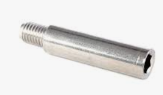

Außerdem sollte man mit der Drahtbürste an den Manschetten vorsichtig sein und laut BMW (TIS) sollen die Gleitflächen am Bremssattel &-halter gar nicht mit Drahtbürste gereinigt werden, da die Oberfläche dadurch beschädigt werden kann.
Erst recht bei den (Edelstahl)Gleitbolzen. Diese können durch Stahlbürstenbehandlung sogar anfangen zu rosten!

Jo, Messingbürste regelt, für die feineren unter uns dann ein Schleifvlies. Außer, an der Materialpaarung gibt's jetzt was auszusetzen, was ich nicht bedacht hatte.
Versteh nicht warum es überhaupt ein Bedarf gibt die Gleitbolzen mit irgendwas zu bürsten oder abzuschleifen, ein Lappen + Bremsenreiniger und die glänzen wie neu, dann frisches Fett und ab zurück, Verschlusstopfen drauf und fertig.

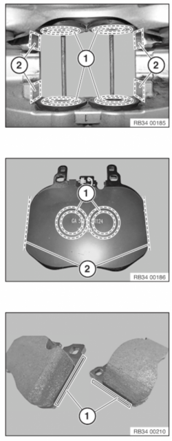

Das stimmt nicht. Laut BMW (TIS) werden die Anlageflächen des Bremssattels und der Bremsbeläge, sowie alle Führungsflächen und die Auflage des Kolbens dünn mit Bremsenpaste eingeschmiert. Das ist sogar bei den großen Mehrkolbenanlagen (aus M2/M3/M4/M5) der Fall.
Falls das nicht gemacht wird, neigt die Bremse zum Quietschen.
