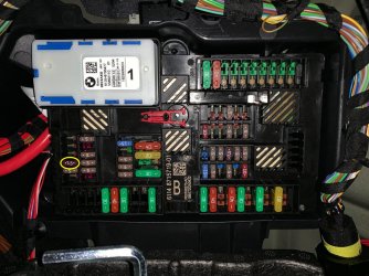

Na ja das Gute an einer defekten Sicherung ist, wenn ich den Zetti etwas leiser haben möchte, stecke ich einfach eine defekte Sicherung mit einer kleineren Amperezahl rein :whistle: ;)
In diesem Fall steckt eine defekte 200A Sicherung :11smoking :p :P
das mit der Sicherung musst Du mir mal zeigen. Welche man da ziehen muss …
Am besten wir treffen uns mal auf ein Zelters
ASD habe ich mit Bimmercode ausprogrammiert, aber keinen hörbaren Unterschied festgestellt. Nach dem Ziehen der Sicherung kam es mir anders vor. Ich kann es aber nicht beschwören, daher, wenn ich irgendwann im Frühling oder Sommer mal Zeit und Lust habe messe ich einfach, was mit und ohne Kodierung und mit und ohne Sicherung auf diese fälschlich sogenannten Subwoofer gegeben wird. Was die Klappe anbelangt, habe ich in Bimmercode nichts gefunden, vielleicht übersehen. Könnte ich natürlich einfach feststellen wenn jemand das Auto startet und ich hinten in eines dieser dicken dunklen Löcher gucke, ob sich da etwas bewegt, aber ich bin kein Auto-Proktologe.
Ja, das habe ich auch gelesen, nur nicht kommentiert, wozu? Ich habe nun mal Bimmercode benutzt. Es soll noch einige andere hier geben die das benutzen, und es wird vermutlich auch Unterschiede zwischen der einen und der anderen Software geben.
oh danke, aber wo ist eigentlich der Sicherungskasten … 🤔
Gut kann ich sicher finden! Aber welche Sicherung muss für ASD bzw die Klappe rausgepflückt werden?
Hat das auch sicher keine negativen Auswirkungen auf irgendwas anderes?
Muss die Sicherung für die Klappe bei offener Klappe gezogen werden? wohlkaum bei laufendem Motor kurz nach dem Start, oder?
