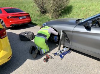

...ist an sich keine große Sache - aber auf der Fahrt ohne Werkzeug und mit erfolgloser Brems- & Lenkaktion, blieb mir angesichts des extrem unangenehmen Quietschen leider keinen anderen Weg, als den ADAC zu bemühen. Wenn die Felge runter ist und man einen längeren, dünnen Schraubendreher hat, kann man das verklemmte Steinchen relativ leicht heraus hebeln. Der Übeltäter war etwa Stecknadelkopfgroß. Albert @Aljubo hat das damals live mitbekommen, wie derartig laut das war - da wäre vermutlich niemand so weitergefahren. ;)

...das hatte ich lange ebenfalls erfolglos versucht, denn ich kannte dies ja schon vom Z4M, bzw. hatte diesen Verdacht. Noch dazu wurde bei mir kurz davor das KW v3 Fahrwerk mit den Eibach Querlenkern verbaut und es hätte ja auch damit zusammenhängen können (obwohl man nichts sehen konnte). Da war mir der freundliche gelbe Engel als "Lösung" die sympathischste Lösung. :whistle:

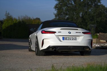

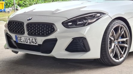

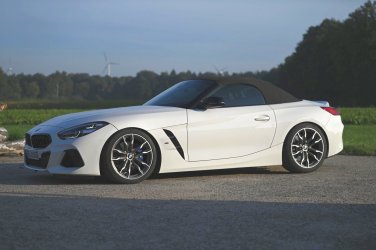

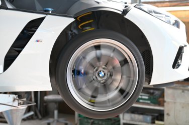

So, hier mal ein paar Bildchen...
hier vorher:
und nachher:
Und als kleines Gimmick...
Und zum Fahrverhalten:
Man merkt im Comfort-Modus, dass er minimal straffer ist. In der Ecke, wo ich wohne sind die Straßen teilweise nicht prickelnd und ich kann dort ohne Probleme herfahren. Mit meinem 35is inkl. V3 war das nicht spassig :(, und der war sogar relativ "weich" eingestellt.
Im Sport-Modus sind die neuen Federn dann mehr zu "spüren", aber immer noch gut fahrbar. Ich habe auch den Eindruck, dass er weniger wankt.
Aber dass muss ich in den nächsten Tagen noch "erfahren", heute waren meine Strecken einfach zu voll.
Auf der Rückfahrt zurück über die A2, war allerdings das deutlich bessere Geradeausfahren bei höheren Geschwindigkeiten zu bemerken. Wobei ich das weniger den Federn zuschreiben möchte, sondern eher der Einstellung des Fahrwerkes durch Dominik.

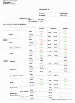

Nicht zu verachten ist allerdings der Sturz an der Vorderachse. Er liegt bei mir jetzt bei knapp über (oder unter ?) -2°. Wobei mir das allerdings shit egal ist, da ich, sobald die hinteren Reifen runtergefahren sind, sowieso immer einen Komplettsatz kaufe, egal, wie gut vorderen Reifen noch aussahen.
