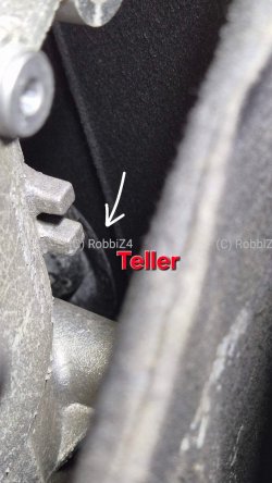

Das Teil nennt sich "Dichtkrone" - again what learned!

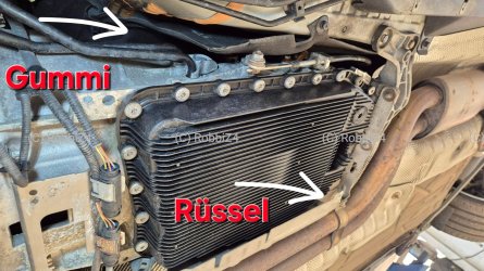

Versuch der Erneuerung des Ablaufschlauchs der Klimaanlage beim 30i mit 6HP Automatik
Einbaulage des "Rüssels"...

... bei Sicht auf den Unterboden von der Fahrerseite:

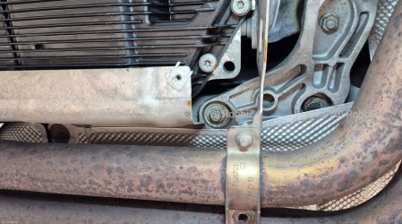

An der hinteren Ecke der schwarzen Mechatronik muss man anfangen zu suchen. Im nachfolgenden Bild also mittig am unteren Rand...

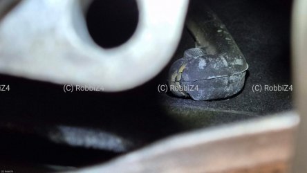

... wird das Ende des Rüssels mit seiner Gummiklappe sichtbar:
Der Gunmiteller befindet sich mittig oberhalb der Mechatronik und ist nur schemenhaft zu erkennen.
Nach Einschätzung meines Meisters ist das Teil nur durch Absenkung des Getriebes mit den Fingern erreichbar. Möglicherweise muss dafür sogar die Auspuffanlage abgenommen, zumindest aber auch abgesenkt werden.
No way.
