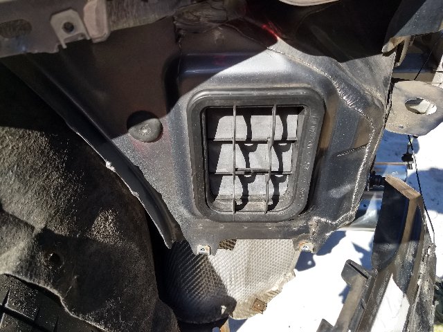

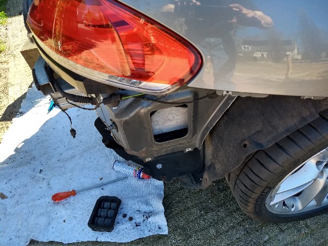

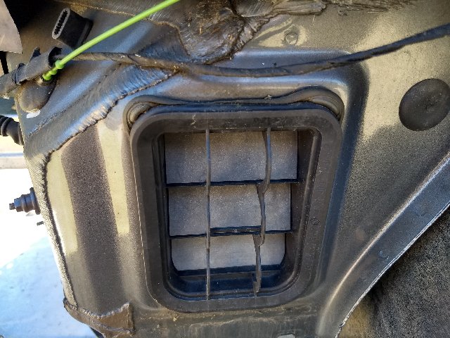

Moin
Nachdem letztens meine Hydraulikpumpe abgesoffen war habe ich mich auf der suche nach die Ursache vom Wassereintritt gemacht. Die Gummidichtung zwischen Kofferraumdeckel und Karosserie hatte ich letzten Sommer schon mal sauber gemacht und neu eingeklebt (Kleber war zerbröselt). Das war also eher eine unwarscheinlich.
Laut BMW Kundendienst wurden die Heckentlüftungen vor Jahren schon mal erneuert, da sollten also die neuen drin sein.
Habe dann sicherheitshalber die Stosstange abgebaut und siehe da :11smartz: auf der rechten Seite quellt die Schaumdichtung heraus und Mann sieht 2 deutliche Öffnungen in den Ecken.
Die Linke Seite war i.O.
Rechts
Links
Nach entfernen sieht Mann auch direkt das Wasser. Trotz dass es in letzer Zeit nicht mehr """" hat stand noch reichlich Wasser drin.
Da die Dichtung an sich noch genug Rückstellkraft hat und nicht zu gross geworden war, habe ich das Ganze wieder mit Silikonkleber montiert .
Da hat wohl jemand beim Austauschen der Heckklappenentlüftungen geschlafen :13wallz:
Ich hoffe das jetzt erstmals das Problem behoben ist
Groeten
Jan
Hallo Jan,
danke für die ausführliche Beschreibung und die guten Fotos.
Genauso habe ich es mittlerweile bei einigen anderen Z4 zu sehen bekommen.
Mein einziger Kritikpunkt ist das Folgende:
[...]Da die Dichtung an sich noch genug Rückstellkraft hat und nicht zu gross geworden war, habe ich das Ganze wieder mit Silikonkleber montiert .

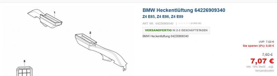

Eine neue Klappe kostet nur 8€. Da würde ich niemanden zu einer Klebelösung für die alte Klappe raten. Keiner von uns kann vermutlich beurteilen, ob der Kleber in den nächsten 8 Jahren sich nicht auch löst oder sein Volumen schrumpft. Möglicherweise tritt das Wasserproblem damit schon früher wieder auf. Nicht zu vergessen, dass der Kleber genausoviel kostet wie die Klappe.
Da stimme ich dir voll zu
Ich brauche aber nächste Woche das Auto und aktuell dauert es etwas bis die Post da is. Werde mich auf jeden Fall einen Satz zur Seite legen. Nachdem ich jetzt weiss wie es geht, kostet das demontieren vom Stossfänger das nächste Mal ja nur eine Viertel Stunde

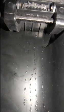

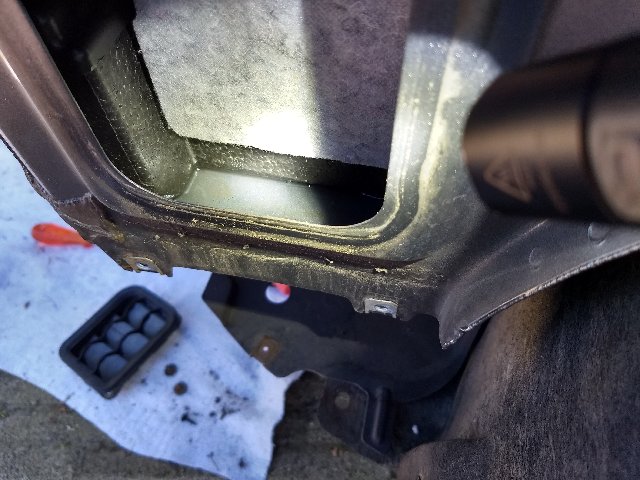

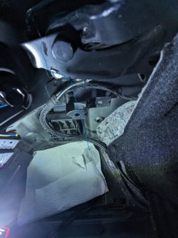

Hallo zusammen,
ich habe in dem Fach im Kofferraum auf der linken Seite Feuchtigkeit festgestellt.
Um zu prüfen ob meine Kofferraumentlüftung undicht ist, habe ich die Verkleidung an der Stelle abgebaut. An der Entlüftung war keinerlei Wassereintritt feststellbar, der gesamte Boden ist auch Trocken.
Danach habe ich das Auto, in einer Waschbox, schön abgespritzt, um zu schauen wo das Wasser herkommt.
Augenscheinlich tropft es leicht durch diese zwei Dichtungen, die aufeinanderliegen (siehe Bilder).
Jetzt stellt sich mir die Frage, welche von den beiden Dichtungen Defekt ist? Die untere Dichtung hat keine Risse, ist aber auf Auflagestelle etwas platt gedrückt. Auf der Rechten Seite genau so, aber da tropft nichts.
Ich habe übergangsweise Lappen in dem Bereich ausgelegt, bis ich das mit dem Händler kläre.

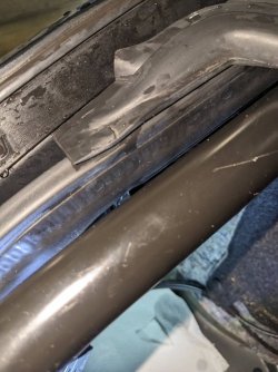

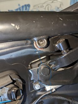

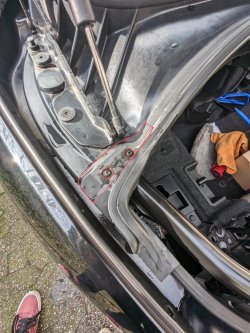

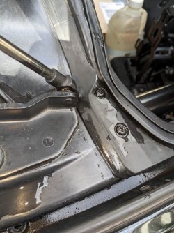

Ich glaube die Quelle für den Wassereintritt gefunden zu haben und zwar liegt die Heckklappen Dichtung nicht mehr perfekt auf. Da ergibt sich ein kleiner Spalt, in dem Regenwasser durchfließen kann. Auch die beiden Verschraubungen sind nicht 100% dicht.
Ich würde gerne den rot markierten bereich Abdichten, welches Mittel könnt ihr empfehlen ?
Gut möglich, habe bei unserem 30i auch gerade das Problem. Die weiße Dichtmasse zwischen Dichtung und Kunststoffklappe war sehr `bröselig`. Wasser stand im Ablagefach und auch darunter!
Die würde ICH erstmal NICHT anrühren.

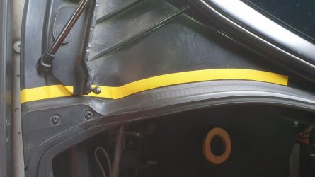

Hab ich auch gemacht, allerdings noch weiter in die Mitte. Ob es das war kann ich noch nicht sagen. Im Rеgen auf dem Parkplatz ist es nun trocken. Ob auch wärend einer Rеgenfahrt kann ich noch nicht sagen. Sieht aber gut aus.
Vor dem Kleben hab ich unter der Dichtung mit Alkohol/Spiritus penibel sauber gemacht. Da kam auch so ein hartes Stückchen weiße Dichtmasse zum Vorschein. Dann mit Klebeband abgeklebt damit das Silikon nur 1-2mm auf die Kunststoffklappe raus ragt. Mit einem kleinen Schraubendreher die Dichtlippe an der Kunststoffklappe angehoben und das Silikon darunter gespritzt.

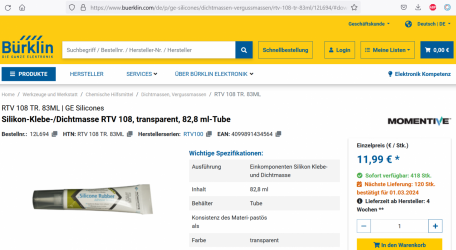

Mittel was ich nutze und sehr empfehlen kann ist eine kleine Tube mit transparentem Silicon. Aber nicht irgendeines sondern Profiqualität. Hab ich dienstlich sehr gute Erfahrungen mit gemacht.
Viel Erfolg
Grüße Jürgen
@germinator vielen Dank für die Anleitung. Ich werde das genau so auch mal versuchen, falls es nicht klappt kann ich es ja immer noch großflächig abdichten.
Wie hast du die Fläche unter der Dichtung gereinigt, ohne die verschraubung zu lösen ?
