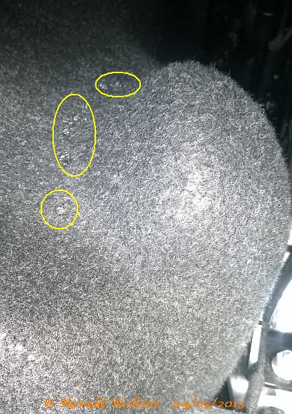

Wir hatten heute früh, der Z stand 3 Tage im Freien, stellenweise schöner Rеgen dazu, einen kleinen Wassereinbruch.
So schaute der Teppich, links oben im Kofferraum nach Öffnen der Hecklappe aus.
Es war schon einiges Wasser vom Teppich aufgesaugt worden, aber das sah man icht, nur fühlen konnte man es. Der Teppich bleibt trocken oder feucht in der gleichen grauen Farbe.

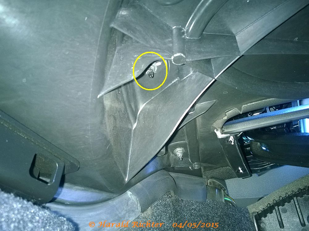

Und hier sieht man nun den Übeltäter
Das Wasser läuft einfach an der Schraube nach unten und tropft auf den Teppich.
Der Z stand mit Kofferraum tiefer als Motorhaube.
Wir werden die Mutter mal 2mm nachziehen und schauen was dann passiert....
Oder hat jemand noch ne andere Idee?

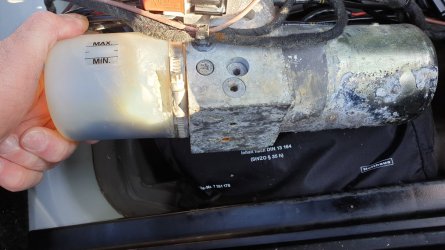

der Thread scheint ja schon länger geschlossen zu sein. Aber meinen Z4 E 89 BJ- 05/09 hat es erst jetzt bei 65000km erwischt. Ist ein Saisonfahrzeug und ist eigentlich nur bei Schönwetter gefahren.Auf dem Parkplatz steht er zu 90% unter einer Plane.
Auf meiner letzten Urlaubsfahrt war ich von Stuttgart bis Kemptem im Starkregen unterwegs. Eine Woche später ließ sich das Dach nicht mehr schliessen. Lt.Aussage Werkstatt: Hydraulikpumpe, Steuergerät fürs Dach und ein Kabelstrang abgesoffen.
Geschätze Kosten 2500 €.

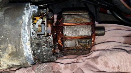

Bilder von dieser Woche (E89 Bj. 2010, 100 TKm) mit den daraus resultierenden Folgen - Wasser bis Oberkante Batterie, Pumpe vollgelaufen und defekt:

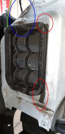

Blick auf die Außenseite der Karosserie hinter den demontierten Stoßfänger
blau
- Haupflussrichtung des Wassers von den Rückleuchten auf die Heckentlüftungsklappen

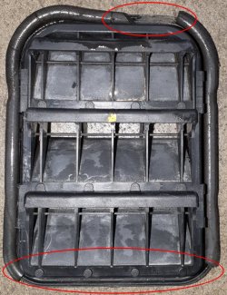

rot - komplett zerstörte Gummidichtung der Klappe. Eigentlich ist das eine endlos geschlossene Umlaufdichtung. Bei diesem Exemplar war sie mehrfach zerrissen, Teile fehlten
Zerfetzte Gummidichtung der Klappe. Diese ist übrigens aus dem selben Material wie die Dichtung der Rückleuchten und saugt sich genauso wie diese mit Wasser voll.

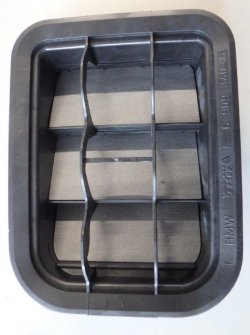

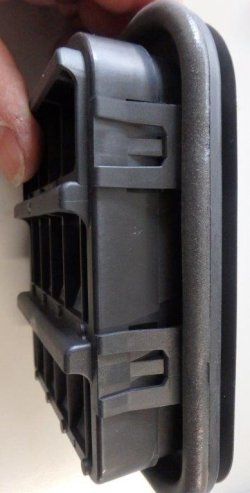

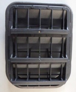

So sehen aktuell neue Heckentlüftungsklappen (Bj. 2019) aus:
Außenseite
Innenseite
Umlaufende Dichtung auf der Außenseite der Karosserie
