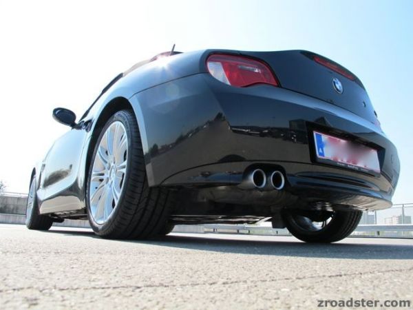

Da das Foto einen 255er Reifen auf einer 8" Felge zeigt und dass in der Regel nur gemacht wird, wenn es keine 8,5" Felge gibt, bin ich darauf eingegangen.
Das Foto ist nur ein Beispielfoto für 8x18 mit 255 35 18, was genau das für Felgen sind weiß ich nicht, hab den Besitzer nur nach den Dimensionen gefragt.
Ok, dann guck Mal, hier ist eine normale 8,5" breite Felge mit relativ breit ausfallenden 255er Pirelli P Zero.
Ein Michelin PS4 oder Goodyear Eagle fällt sogar eine Nuance breiter aus.
So groß ist der Unterschied nicht mehr.
Danke fürs Foto, sieht super aus, hast du Spurplatten verbaut weil die Räder so schön abschliessen? lg

ich werde die M135 mit ET20 an der Hinterachse probieren, vorne nehm ich ET47 und vielleicht ET43 vom Allrad 5erFelgenansicht.jpg

Damals wollte ich unbedingt beim OEM Style bleiben, daher keine Spurplatten, keine Tieferlegung (aber M-Federn)
Hier hatte ich mal Spurplattendrauf gemacht (12mm pro Seite). Gefiel mir in der Verbindung aber nicht so.
Die ET ist bei den BMW e90 Felgen etwas geringer, daher kommen die auch so ein bissel weiter raus.
