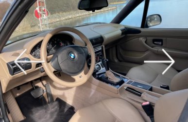

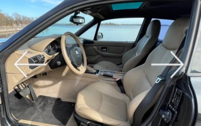

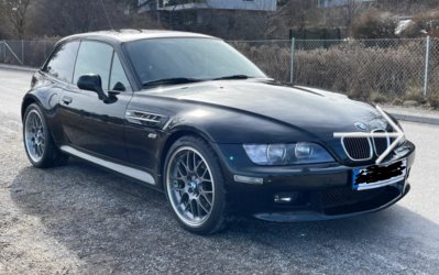

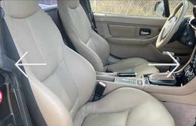

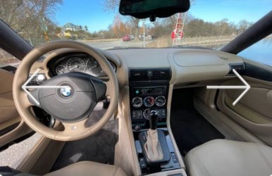

Ich habe gestern mein 3.0 Coupe endlich vom Verkäufer abgeholt und bin gleich 1.100 km am Stück gefahren. Das Auto hat 74TKm auf dem Tacho und ist ein Ex-Japan Import. Ich habe mich trotz der vielen gegenteiligen Meinungen für das Automatikgetriebe entschieden und muss sagen, dass ich es auf der gesamten Route nicht einmal bereut habe - ganz im Gegenteil! Ich habe mir das Auto nicht als Tracktool gekauft, sondern für gelegentliche Fahrten ins Grüne, oder in den Urlaub - deshalb hat er auch ein Saisonkennzeichen. Es ist für mich ein reiner Cruiser zum Genießen, für alles Andere wäre er mir viel zu schade. Selbst bei nassem Wetter wird er nicht bewegt, sondern steht geschützt in der Garage.
Ich habe schon lange mit mir gerungen, mir ein derartiges Fahrzeug zuzulegen. Schließlich ist es von mir ein Jugendtraum seit Veröffentlichung der ersten Bilder. Ich freue mich tierisch, dass er jetzt endlich neben meinem E85 3.0si und dem E89 sdrive30i (beides Handschalter) als dritter Zetti in der Garage steht. Bei meiner gestrigen Überführungsfahrt habe ich tatsächlich auch das erste Mal überhaupt in dem Auto gesessen. Schon wahnsinn, wie klein die Kiste von innen ist, als ob die Leute 1998 nicht größer als 1,80m gewesen sind. Mich hat das Handling sofort begeistert, da er sich wesentlich leichter und spritziger als meine anderen Zettis anfühlt. Einzig die hohe Sitzposition empfinde ich als ein Manko. Für mich steht jetzt schon fest: Den werde ich nicht mehr verkaufen!
Ich hatte gestern wirklich spaß am Fahren, trotz und gerade mit der Automatik.
Ein paar Schönheits- und kleine technische Reparaturen müssen noch gemacht werden, wie z.B.:
- Beleuchtung der Schalter in der Mittelkonsole. Es sind nicht alle vollständig beleuchtet.
- Löcher in der Heckschürze vom quadratischen Japan-Kennzeichen spachteln und lackieren
- Keilriemen vom Lüfter quietscht
- Fensterheber sehr langsam und behäbig
- Fahrgastzellenbeleuchtung funktioniert nicht
- Türschloss Fahrerseite lässt sich ohne Widerstand um 360 Grad drehen und schliesst nicht
- Innenverkleidung der Beifahrerseite hat einen kleinen Riss
- Rückrüstung auf original BMW Business RDS CD43 Radio (jetzt Alpine)
- Rückrüstung der M-Kiemen auf die Originalen
- Sitzheizung Fahrerseite funktioniert nicht
- einige Schalter in der Mittelkonsole sind lose und wackeln
Das war‘s im Großen und Ganzen, eigentlich alles Kleinigkeiten, die leicht zu beheben sind.
Mir war halt der Zustand der Karosse (ohne Rost = Japaner) und der Antriebstechnik wichtig.
Zum Ölverbrauch kann ich sagen, dass ich so ziemlich Keinen hatte!
Ich habe vorsorglich bei der Abholung auf den maximalen Stand aufgefüllt und nach der Tour mit dem Maximalstand wieder abgestellt. Ich finde den Beitrag von „mopf9“ interessant, dass er beim Wechsel auf 5W40 den Verbrauch in den Griff bekommen hat. Werde mir auch überlegen, umzusteigen.
Generell bekommen meine Zettis alle zwei Jahre neues Öl, auch, wenn sie dann idR nicht mehr als 5TKm bewegt wurden.
Mein erstes Fazit ist: Leute, kauft Euch einen Turnschuh, das Ding ist der Hammer und bereitet Euch wahre Freude. Er ist wirklich einer der besten Zettis! Er wird mich noch lange begleiten.
