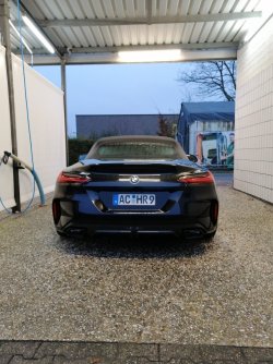

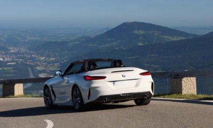

@HR8
Deine Heckansicht gefällt mir deutlich besser als meine - ohne die beiden Schriftzüge👍😀
Wir haben quasi die gleichen Fahrzeuge in Ausstattung und Farbe, hast du eine Heckansicht in relativ nah?
@michaelrs
Gerne 👍
Die Schriftzüge kann man entfernen.
Z sieht dann optisch breiter aus 👍
Dann noch ein relativ kurzes Kennzeichen und die Optik ist perfekt 👍
