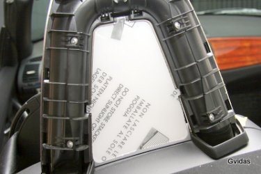

So!
Die, die KEIN Windschott in den Überrollbügeln haben, schauen bitte einmal genauer hin, ob dort diese Aussparungen drin sind:
Mit einem ersten Prototypen sieht das dann so aus:
Nun geht es wieder ran die Linie unten genauer zu treffen. Im oberen Bereich passt es wie dafür gemacht.
Ich denke, dass ich die Windschotts aus 3mm machen werde. Ebenfalls aus Polycarbonat.

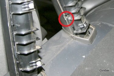

Wenn du diese Aussparungen hast, wo das originale eingreift, dann denke ich musst du nix demontieren.
Ich musste die für euch aber abbauen, um Maße zu nehmen und um meins zu demontieren.
Schau mal ob du wie im roten Kringel im ersten Bild so eine Aussparung hast. Am besten ein Foto der originalen Stelle machen.

Wir haben uns überschnitten. Ich glaube er hat gar keine drin. Darum geht es mir. Wenn jemand noch nie eins verbaut hatte. Da habe ich mir die Frage gestellt ob er die Schalen nacharbeiten muss oder die Aussparungen immer vorhanden sind.
Also beim Ur-Windschott war es egal ob du vorher welche hattest oder nicht. Die haben diese Aussparungen gar nicht berücksichtigt.
