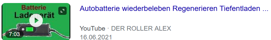

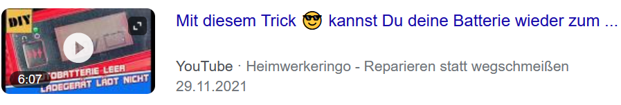

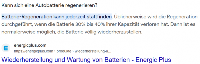

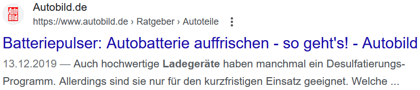

Es gibt doch aber angeblich gerade deswegen Ladegeräte, die die Batterie wieder regenerieren und "verjüngen" und Ablagerungen beseitigen.
Oder unterliege ich da Falschinformationen? Gilt das nur für Blei-Akkus?
In der Bucht gibt es das angeblich zu Hauf.
1699957760691.png?

Es gibt auch Angebote, die Dir "Ewiges Leben" versprechen. Man muß nur dran glauben. :D

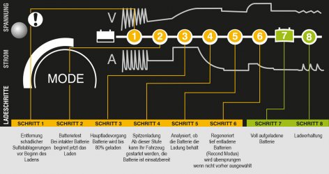

Die Desulphatisierung läuft doch immer ab, ...
Das wird nach meinem Verständnis durch höhere Spannungen intensiviert.
In diesem Bild sieht man die Spannungs- (oben) und Stromverläufe (unten) während der einzelnen Phasen. Schritt 6 (Recond) überhöht die Ladespannung. Deswegen auch die Warnung vor diesem Modus, da er eine normale, gesunde Batterie durch Überlastung eher schädigt.
Der Rekondmodus ist nicht zur häufigen Anwendung bei "normalen" Batterien gedacht. Er kann 1-2x im Jahr zur "Durchmischung" und zum kontrollierten "Gasen" der Batterie eingesetzt werden.
Bei AGM-Batterien ist es beim Batteriehersteller zu erfragen, wie damit umgegangen werden soll.
