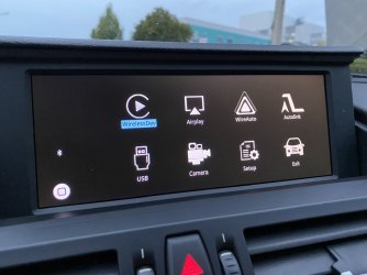

Hallo zusammen,
durch einen älteren Bericht hier im Forum bin ich auf den Einbau von Apple CarPlay gekommen. Nach Suchen im Internet bin ich immer wieder auf Joyeauto gestoßen. Der erste Kontakt war sehr freundlich (natürlich nur auf Englisch) und gute Einbauvideos gibt es auch bei YouTube. Der Preis von unter 400€ und Rückfahrkamera von ca. 50€(Tausch gegen Nummernschildbeleuchtung mit Kamera). Hat jemand von euch Erfahrungen mit diesem chinesischem Händler gemacht? In Deutschland habe ich so etwas noch nicht gefunden.
Hallo, wollte kurz Feedback geben zu der Carplay Box von Adream.
Habe sie nun eingebaut und bin vollends zufrieden, für etwas über 200,- Euro absolut empfehlenswert.
Die Box habe ich hinter dem Handschuhfach verbaut, passt dort am besten vom Platz her.
Apple Carplay und Android Auto funktioniert bei mir einwandfrei auch per Wireless Carplay.
Einbau für jemanden der etwas Geschick hat kein Problem.

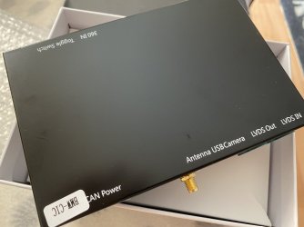

Ich habe diese Box verbaut Wireless Apple CarPlay Android Auto MMI interface adapter Prime Retrofit For BMW CIC NBT System Series 1 2 3 4 5 7 X1 X3 X4 X5 X6 X7 Mini I3 Z4For CIC

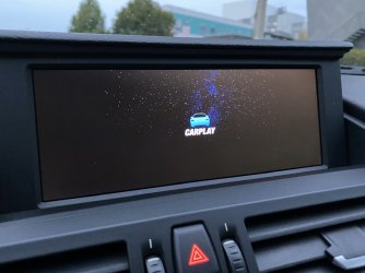

Hallo Corvin,
ja es funktioniert komplett Wireless, sobald ich das Auto aufsperre zeigt mein Iphone das Carplay Symbol und verbindet sich automatisc.
Wireless funktioniert auch mit Android Auto.
Auch die Bildschirmsynchronisation via Airplay funktioniert tadello.
Siri, Music, Nachrichten usw. funktioniert einwandfrei und auch mein TOMTOM, Sygic und die anderen Navis wie Waze, Google Maps usw. funktionieren perfekt.
Einen wirklichen unterschied zum Carplay via Kabel angeschlossen Iphone ist nicht wahrnehmbar.
Wireless funktioniert bei mir mega schnell.
beste Grüsse

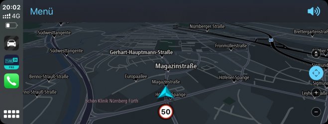

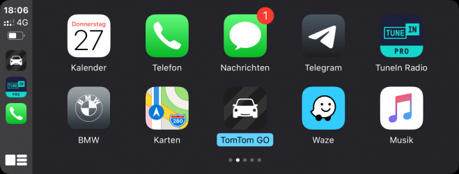

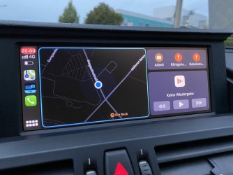

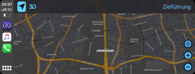

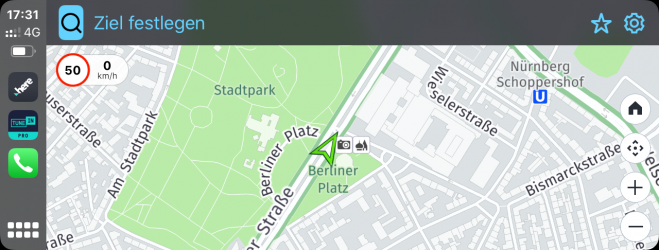

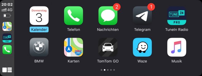

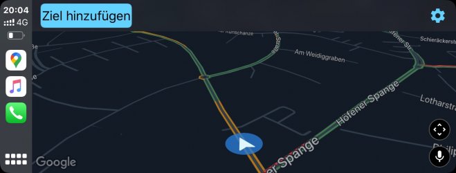

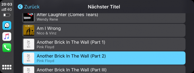

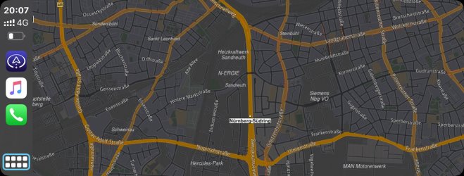

Hier noch ein paar Bilder vom Carplay, verschiedene Navis (TomTom, Apple Maps, Google, Waze) ...

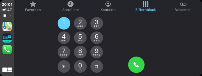

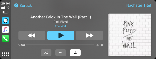

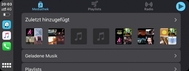

Hier noch paar Bilder von Musik und Telefon und Dashboard Einstellungen ...

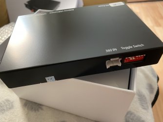

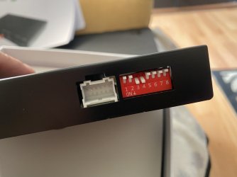

Hallo zusammen Box (Andream) ist heute angekommen. Allerdings dreht die ganze elektronik am Rad, sobald ich den iDrive anklipse. Woran liegt es? Muss ich an High Can oder Low Can anschließen?
Hast die Lichtwellenleiter umgesteckt? Die müssen vom Radio Stecker in den Adapter Stecker "umgeclipst" werden.
Hatte ich erst auch übersehen und alles spinnt...
Und ich meine vom I drive muss nur ein Stecker angeschlossen werden, da bin ich mir aber nicht sicher...
Gruss Stephan
Hallo Stephan, danke für die schnelle Antwort!
Die beiden grünen Kabel an dem ganz großen Stecker? Die hab ich bisher nicht gesteckt.. Wie bekomme ich die am einfachsten raus?
Eins geht ja beim iDrive zur Parkbremse, und eins zum Controller. Sobald ich den Controller oder die Parkbremse anschließe, macht sich die gute selbstständig :D
Die beiden oben links...
Ich meine kann man von hinten lösen.
Bzgl. I Drive am neuen Kabelbaum meine ich, dass dort 2 Stecker dran sind von denen man nur einen anschließen muss. Ich glaube den am I Drive und nicht an der Handbremse. Aber das musst nochmal ausprobieren...
Gruß Stephan
