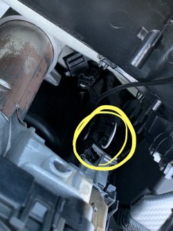

Das BMW Mikrofon verläuft ja die Lenksäule entlang. Wo ist hier der Stecker des Mikrofons um den Andream Carplay Kabelbaum anzustecken?
Ich habe zwar das Mikrofon in der Lenksäulenverkleidung gefunden aber noch nicht wo es zum ab/anstecken ist.
Danke für deine Hilfe!
LG
habe auch etwas länger gesucht und noch viel länger Fummeln müssen den Stecker zu verbinden... er befindet sich in der oberen Lenkradverkleidung auf der rechten Seite. Ich fand es hilfreich den Stecker von rechts kommend mit einem Kunststoffgegenstand zu unterhebeln und nach links hoch (zur lenksäule) hochzudrücken. Dann mit der linken Hand den Y Stecker einfädeln. Dazu das Lenkrad ganz nach unten verstellen und herausziehen um möglichst viel Platz haben. Die Lenkradschale hängt an einem Leder, welches ich nicht lösen wollte.
