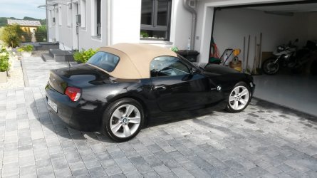

Hier ist das gute Stück..
Hallo zusammen,
ich habe am WE auch mal das DODO JUICE Blue Velvet Hard Wax hergenommen. Den Zetti gewaschen, poliert und dann gewaxt. Wahnsinn was das für einen Glanz ergeben hat!! Nach gut 5 Stunden Arbeit bin ich fast ein wenig stolz auf mich 8-).
