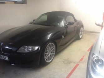

Also kurze Zusammenfassung:
Hochdruck, 2 Eimer, Hochdruck, Iron X, Hochdruck, VP Citrus Bling + Knete, Hochdruck, trocknen, zur Garage, alles abgeklebt, Testspots 4000er, 2500er, 400er FG mit orangenem Pad.
4000er und 2500er, keine Chance gehabt, also 400FG. Politurreste mit MF entfernt. Schwarzes Pad + Supernatural Micro Prime Cleanser, mit MF entfernt.
Dodo Supernatural Hybrid, nach 1/3 keine Lust mehr gehabt, Garage, abgedeckt, Zetti gefahren :D

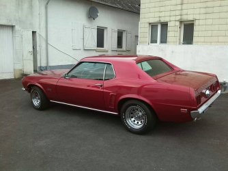

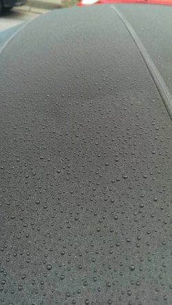

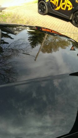

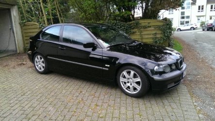

Aufbereitung mit 3M
Vorher gründlich gewaschen/Knete
Angefangen mit 3m Politur grün/ dann blau/ am Schluss rosa 2x
Grün mit hartem Pad verarbeitet, blau mit 3M blaues Pad und rosa mit Pad und Handarbeit.
Gesamte zeit etwa 10std.

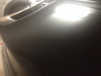

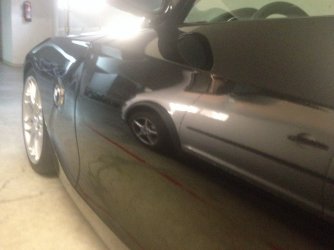

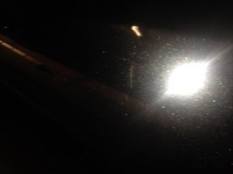

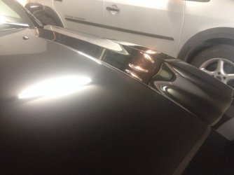

Wohr kommt der Farben - Tiefenunterschied ? Wachs richtig abgenommen ?
