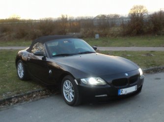

Als Brenner habe ich die "Osram Cool Blue Intense Xenarc" gekauft - gab es bei Conrad für 99 EUR im Doppelpack. Viel mehr kann man gar nicht sparen. Und das Licht ist um Welten besser als vorher - wir sind begeistert!
