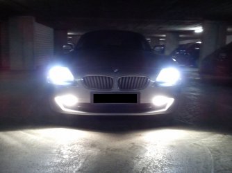

Falls jemand die Xenon Blue Vision Ultra von Philips in Aktion sehen möchte ... Beste Grüße

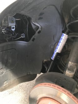

Habe heute ebenfalls nach der sehr schönen und übersichtlichen Anleitung die Brenner gewechselt.
Allerdings gab es ein Problem, dass ich hier gerne noch einmal erläutern möchte:
Nach der Demontage des Zündgerätes (links drehen, abziehen), bekam ich es nach dem Brennerwechsel anschließend nicht mehr montiert. Es ließ sich zwar aufstecken, aber partout nicht mehr in Richtung "Close" drehen.
Problem: Der Einrastmechanismus der Stromzufuhr des ZG (Zündgerät) hatte sich beim Abdrehen nicht geöffnet (steht normalerweise dann ein kleiner gelber Plastiknippel im Steckeranschluss nach oben). Dadurch blockierte das ZG die Close-Richtung.
Habe ich erst erkannt, als ich mir das zweite ZG nach Demontage anschaute und es dort klappte mit dem Einsetzen.
Lösung: Den schmalen gelben Drehkranz in der Brenneraufnahme des ZG etwas nach links gedreht. Nach einem Klicken, zeigte sich der gelbe Plastiknippel im Steckeranschluss des ZG und es konnte ohne Krafteinwirkung auf "Close" gedreht werden.
Fazit: Es könnte sein, dass ich das ZG das erste mal etwas zu beherzt auf "Open" gedreht habe, bzw. das Stromkabel nochmal vor Montage wieder reingesteckt habe ...

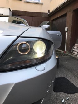

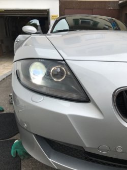

@Z4Paar Ich habe ein ähnliches Problem. Nach dem Autokauf stellte ich fest dass der rechte Scheinwerfer gefühlt die Helligkeit eines Standlichtes hatte. Der linke war top. Dachte dann, dass die Birne einfach mal fällig sei und habe die Cool Blue gekauft und beide Birnen gewechselt. Das Problem besteht allerdings weiterhin.
Der rechte Scheinwerfer fährt auch - genau wie der linke - hoch und runter. Wenn das Licht an ist und man vor dem Auto steht, sieht man auch wie das linke Scheinwerfergehäuse hell weiß erleuchtet ist. Auch sieht man in der Scheinwerferscheibe den "Kringel" des Lichts. Im rechten schauts echt traurig aus. ATU hat sich da erst gar nicht dran getraut und mich an eine BMW-Werkstatt verwiesen ... Ich scheue nur den Besuch der selbigen :rolleyes:
Von der Höhe her passts im Übrigen wenn ich vor der Garage stehe. Es ist bloß einfach dunkler und der Lichtstrahl undefinierter :crynew:
