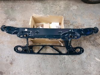

Am Freitag hole ich den Schlossträger ab und dann wird der Motorraum fertig gemacht.
Ich bin gespannt ob wir den Motor am WE gestartet bekommen. Also zeitlich gesehen. :whistle:
