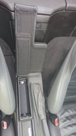

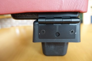

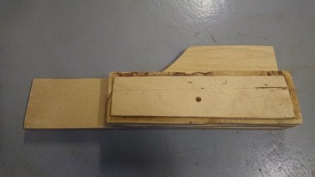

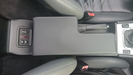

Moin,
ich habe auch seit Jahren die legendäre Kasettenbox. Bisher hauptsächlich um den Stauraum für eine Sonnenbrille zu erweitern.
Letztes Jahr habe ich versucht eine LeatherZ zu bestellen, aber der Paketzusteller war nicht in der Lage meine Haustür zu finden. Mein Bekannter hat die LeatherZ auch verbaut (im Bild die Imola-Rote) und mir einige Bilder geschickt.
Auf Basis der LeatherZ habe ich dann eine eigene MAL aus Holz gefertig und vom Sattler beledern lassen. Bei allen anderen MAL ist mir aufgefallen, daß sie mir nicht passen (langer Oberkörper und kurze Arme). Meine MAL habe ich aus Schichtholz so hoch gebaut, daß ich problemlos den Ellenbogen abstützen kann. Die LeatherZ hat zur Befestigung auch ein Scharnier hinten und wird in die untere Mulde gepreßt, damit sie nicht wackelt. Hinten ist ebenfalls bei mir ein einfaches Scharnier.
Unten habe ich im Holz die Kontour der Kasettenbox grob reingesägt, damit die MAL seitlich gegen Druck fixiert ist.
Vielleicht eine Idee für euch.
Uwe

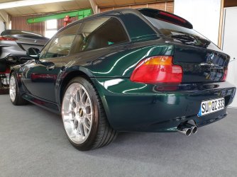

Servfaces war top aber die haben dann ihre "Mischung" geändert ab einem Zeitpunkt. Die folgenden Versionen waren dann nicht mehr interessant.
Was soll ich sagen?
Nix. Deshalb ein Bild.
Oder 2.
Oder 3.

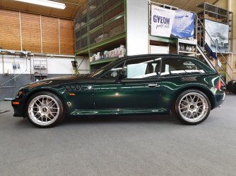

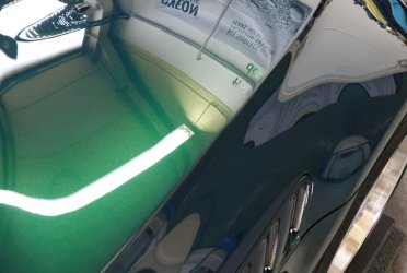

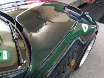

Morgen hole ich ihn ab. Dann wird er abgedeckt und NIE WIEDER BEWEGT!
Der darf nicht mehr dreckig werden :roflmao:
Grandios wie der auf den Fotos schon wirkt.
Morgen sehe ich ihn Live.
Ich pack schon mal die Sonnenbrille ein... so wie der blendet.
Achtung: Dauerwerbesendung!
