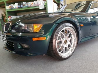

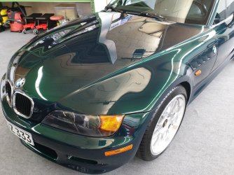

Was soll ich sagen?
Nix. Deshalb ein Bild.
Oder 2.
Oder 3.
Morgen hole ich ihn ab. Dann wird er abgedeckt und NIE WIEDER BEWEGT!
Der darf nicht mehr dreckig werden :roflmao:

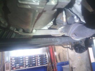

Aber die beiden hängenden Rohre hinten sehen nichts aus
Draht mit Kabelbinder.
Aber beides aus Edeldtahl bitte wegen der oxdation .;):whistle::D
Du hast doch die M54 aga drunter da ist doch original über der Ha ein halter mit langloch, ggf kannst du die aga da etwas heben .
Hast du die versteifungsbrillen am kat und zum getriebe ? um das reissen hinteren kats vorzubeugen............
IMG_20150828_104918_0.jpgsen des hinteren kats vorzubeugen
Titan fände ich ja auch ganz schick, rostet nicht und wiegt weniger.. :roflmao: Und nein, das bricht bestimmt nicht... :whistle:
Die Karre lässt die Klöten hängen, das ist alles:wm
Anhang anzeigen 388191sen des hinteren kats vorzubeugen
Brille ist montiert. Das Langloch hilft beim ESD leider nicht. Ich hole einfach andere Gummis. Das passt schon. Hatte einfach noch keine hohe Prio.

Zu den Auspuffgummis: Hast du hinten die roten Aufhängungsgummis (BMW-Teilenummer 18207578239) verbaut?
In diese roten Gummis sind nämlich zusätzliche Gewebe integriert, damit sie sich nicht längen.
Sie kosten allerdings auch grausig viel.

Auspuffgummis sind aus dem Zubehör. Das muss für mich kein original BMW sein. Soweit geht meine Liebe zum Auto dann doch nicht :)
Ich werde mir wahrscheinlich diese Powerflex holen. Sofern die jetzt nicht 50 euro das Stück kosten.
Aber erst mal muss ich das alles ausmessen ... und so weiter und so fort ...
