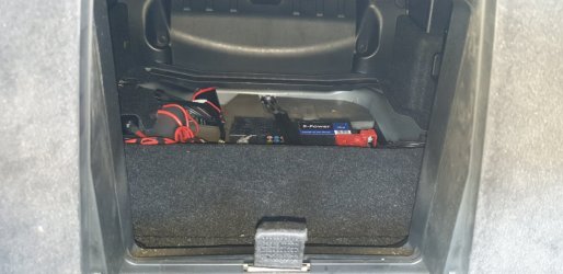

Ich hatte einen BMW-Kollegen dabei gestern der sich gut damit auskennt aber bevor jetzt weitere Schritte eingeleitet werden gehen wir lieber nochmal auf Nummer sicher und kontaktieren ggf. BMW München und bitten um weitere Infos, weil keiner will dass die Bude abfackelt.Im Sicherungskasten ist keine Sicherung kaputt. Es geht um die dicke Sicherung, die @germinator hier bebildert hat. Die hinten im Kofferraum, neben der Batterie, wo man aktuell nicht drankommt.
Planlos? Hmm, es würde womöglich wirklich helfen, jemand mit soliden Elektrotechnikkenntnissen würde vor Ort mithelfen.
Da der Kofferraum nicht ganz geschlossen ist könnte ich ggf. um auf Nummer sicher zu gehen versuchen den Batteriepol mit einer dünnen Schnur und einem Draht vom Blech wegzuziehen. Ich kann halt nicht hineinsehen, was das Ganze etwas kompliziert gestaltet..
