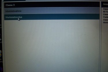

Falsch, die werden per Rheingold in den Werkstattmodus gefahren!
Irgendwo stand, daß man die Bremse auch ohne Software/OBD elektrisch in den Wartungsmodus fahren kann, indem man an entsprechender Stelle einfach Strom drauf gibt.
Außerdem ist es kein "Pfusch" die Bremse bei ausgeschaltetem Fahrzeug nach Lösen der entsprechenden Halterungen/Schrauben/was auch immer manuell in die Wartungsposition zu drücken und danach wieder in der Betriebsposition zu befestigen, wenn das fachgerecht durchgeführt wird. Viele Wege führen nach Rom.
Ja geht, wenn man weiß wie es geht.
Natürlich ist das kein Pfusch, aber es dauert länger und die Gefahr das dabei etwas kaputt geht ist höher. Aber bitten den Bremskolben nicht drücken sondern drehen!;)
